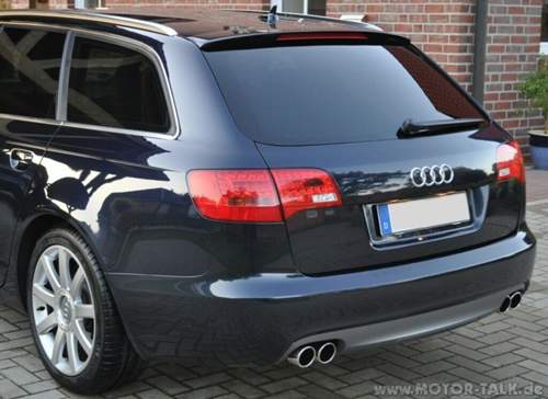

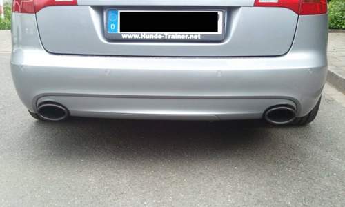

ich habe letzte Woche endlich meine S6 Endrohre an mein A6 (S6:D) gebaut und bin von der Optik mehr als begeistert!

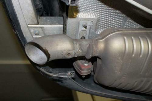

Der Umbau ist eig. ganz einfach, man braucht den S6 Diffusor (4F5807521J) er ist mit 4 Torx Schrauben an der Schürze befestigt. Wenn man die Schrauben gelöst hat kann man den Diffusor vorsichtig abziehen da er noch an der Schürze geklipst ist!

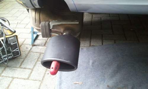

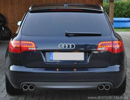

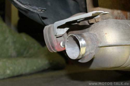

Die Endrohre haben wir an der markierten Stelle auf den Foto abgeschnitten und die S6 Endrohre einfach bis zum Halter der ESD drauf geschoben. Wir haben die S6 Endrohre etwa 3-4cm gekürzt kann aber bei jeden unterschiedlich sein. Das Rohr vom ESD bis zum "Originalen" Endrohr passt genau so das man die S6 Endrohre nur drauf schieben muss. Dann wurden die ESD gelöst, die Halter sind oben mit jeweils 2 Schrauben befestigt und wurden komplett verschweißt.
Der ganze Umbau hat mich 125€ für die Endrohre, 103€ für den Diffusor und 60€ für das Anpassen der Endrohre und Schweißen in einer kleinen Werkstatt gekostet. Ich finde den Preis für die Optik mehr als OK!
Habe im Anhang noch ein paar Bilder vom Umbau.
1. Bild - alter Diffusor abgebaut
2. Bild - neuer Diffusor
3. Bild - Schnittstelle alte Endrohre
4. Bild - neue Endrohre
5. Bild - Abgeschlossener Umbau
6. Bild - Abgeschlossener Umbau
7. Bild - Abgeschlossener Umbau

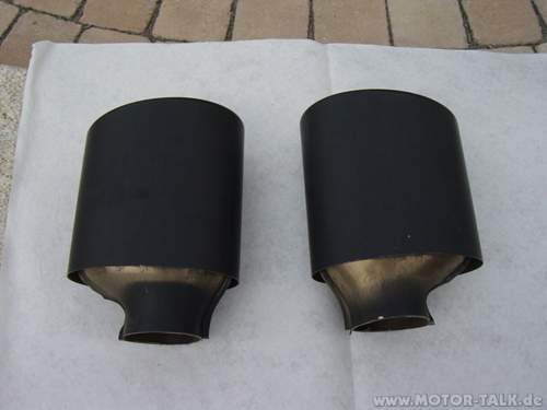

Hallo
Ich habe die Porsche Endrohre auf meinen 3.0 TDI Quattro Avant mit dem Versatzstück monitiert. Ich habe die originalen Endrohre nach der Endtopfhalterung abgefext d.h nach der Halterung 1cm stehen gelassen und dort die Adapterrohre übergeschoben und verschweißt. Habe Bilder davon gemacht - nur leider gerade nicht zur Hand. Werde sie am Abend hinzufügen
lg
Wolfgang

Anbei die versprochenen Bilder
Die Endrohrnummern sind 997 111 351 01 und 997 111 352 01. Diese haben einen Innendurchmesser von ca 58mm. Ich habe mir ein Rohr besorgt mit einem Aussendurchmesser von 60mm und einem Innendurchmesser von 55mm. Aus diesem Rohr habe ich mir die Versatzstücke geschweißt. 12cm lang und 3cm Versatz , wobei 3,5 cm Versatz besser gewesen wären weil da das Rohr besser bzw gerader auf das abgeschnittene Auspuffrohr passt. Für die Porscheendrohre habe ich das Rohr aussen von den 60mm auf 58mm abgedreht. Das Herstellen der Versatzrohre hat länger gedauert als das Montieren am Auto selbst.
lg
Wolfgang
Img-1039-1
Img-1042
Img-1038-1

Es gibt auch welche mit Endnummer 04.
es gibt welche die sind poliert, andere sind matt bzw. geschliffen
Hallo Sighi78
Ich war gestern um viertel 2 extra nochmal am Parkplatz unten und habe mit der Taschenlampe meine Nummern kontrolliert damit ich ja keinen Blödsinn in den Thread schreibe.
Habe mich gestern auch in der Bucht umgesehen und da gabe es welche mit anderen Nummern, konnte alledings nicht erkennen wo der Unterschied zu meinen ist. Möglicherweise ist es so wie Corleone schreibt das die Oberflächen der Rohre unterschiedlich sind oder die Nummern wurden irgendwann mal durch die anderen ersetzt.
Wie gesagt ich hab dir meine Nummer reingeschrieben und die haben gut gepasst.
lg
Wolfgang

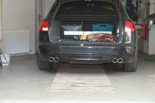

Hallo, ich habe es jetzt auch gewagt. Nach zwei Stunden war die Sache vom Tisch. Anbei zwei Bilder.
A6-1
A6
