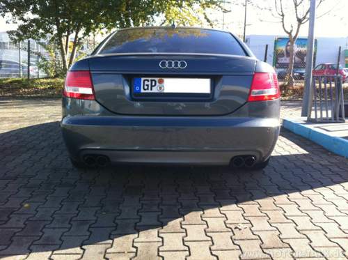

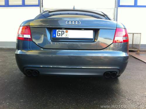

ich habe letzte Woche endlich meine S6 Endrohre an mein A6 (S6😁) gebaut und bin von der Optik mehr als begeistert!
Der Umbau ist eig. ganz einfach, man braucht den S6 Diffusor (4F5807521J) er ist mit 4 Torx Schrauben an der Schürze befestigt. Wenn man die Schrauben gelöst hat kann man den Diffusor vorsichtig abziehen da er noch an der Schürze geklipst ist!
Die Endrohre haben wir an der markierten Stelle auf den Foto abgeschnitten und die S6 Endrohre einfach bis zum Halter der ESD drauf geschoben. Wir haben die S6 Endrohre etwa 3-4cm gekürzt kann aber bei jeden unterschiedlich sein. Das Rohr vom ESD bis zum "Originalen" Endrohr passt genau so das man die S6 Endrohre nur drauf schieben muss. Dann wurden die ESD gelöst, die Halter sind oben mit jeweils 2 Schrauben befestigt und wurden komplett verschweißt.
Der ganze Umbau hat mich 125€ für die Endrohre, 103€ für den Diffusor und 60€ für das Anpassen der Endrohre und Schweißen in einer kleinen Werkstatt gekostet. Ich finde den Preis für die Optik mehr als OK!
Habe im Anhang noch ein paar Bilder vom Umbau.
1. Bild - alter Diffusor abgebaut
2. Bild - neuer Diffusor
3. Bild - Schnittstelle alte Endrohre
4. Bild - neue Endrohre
5. Bild - Abgeschlossener Umbau
6. Bild - Abgeschlossener Umbau
7. Bild - Abgeschlossener Umbau

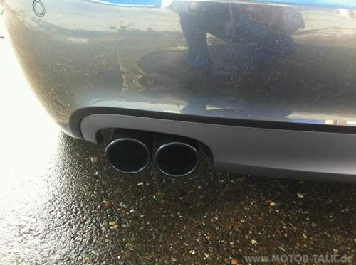

Habe viel gelesen das viele sich die endrohre angeschweist haben. Ich habe das bei mir nicht gemacht. Da man sie dann schlecht ausrichten kann.
Habe bei mir einfach 4 Kerben Pro Endrohr eingeflext und mit einer schelle von Audi fest gemacht, und hält Bombe!
Hier 2 Bilder
Michael
Sieht gut aus finde ich, so kannste auch Problemlos mal wechseln, wenn etwas damit ist oder falls du dich Satt gesehen hast 😉
Ja, genau falls mal ein Topf oder so durch ist 😁
Aber das Ausrichten war dadruch kinderleicht. einer hat gehalten, der andere hat geschaubt. Und fest war es 🙂
Grade noch mal wie ein wilder dran gezogen, und nichts ist am biegen oder verstellen.
Michael
