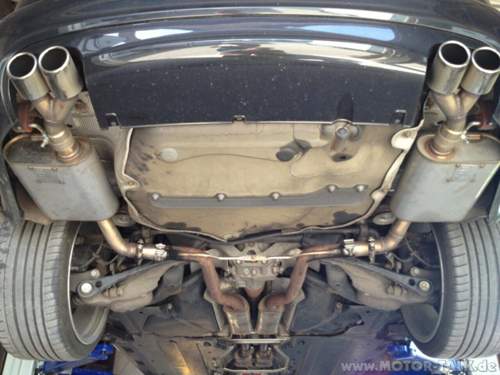

ich habe letzte Woche endlich meine S6 Endrohre an mein A6 (S6😁) gebaut und bin von der Optik mehr als begeistert!
Der Umbau ist eig. ganz einfach, man braucht den S6 Diffusor (4F5807521J) er ist mit 4 Torx Schrauben an der Schürze befestigt. Wenn man die Schrauben gelöst hat kann man den Diffusor vorsichtig abziehen da er noch an der Schürze geklipst ist!
Die Endrohre haben wir an der markierten Stelle auf den Foto abgeschnitten und die S6 Endrohre einfach bis zum Halter der ESD drauf geschoben. Wir haben die S6 Endrohre etwa 3-4cm gekürzt kann aber bei jeden unterschiedlich sein. Das Rohr vom ESD bis zum "Originalen" Endrohr passt genau so das man die S6 Endrohre nur drauf schieben muss. Dann wurden die ESD gelöst, die Halter sind oben mit jeweils 2 Schrauben befestigt und wurden komplett verschweißt.
Der ganze Umbau hat mich 125€ für die Endrohre, 103€ für den Diffusor und 60€ für das Anpassen der Endrohre und Schweißen in einer kleinen Werkstatt gekostet. Ich finde den Preis für die Optik mehr als OK!
Habe im Anhang noch ein paar Bilder vom Umbau.
1. Bild - alter Diffusor abgebaut
2. Bild - neuer Diffusor
3. Bild - Schnittstelle alte Endrohre
4. Bild - neue Endrohre
5. Bild - Abgeschlossener Umbau
6. Bild - Abgeschlossener Umbau
7. Bild - Abgeschlossener Umbau

Habe gerade meine nachgemessen, aussendurchmesser = 55 mm.
Die aus Zyppern haben einen aussendurchmesser von 60 mm, werde diese dann über das abgeschnittene Rohr gesteckt und dann angeschweisst ?????
genau einfach ran stecken und dran schweißen 🙂

Ich hab zwar keine Original S6 Endrohre verbaut aber 2x Endschaldämpfer von FOX mit 2x 76mm Durchmesser (Typ 16). Ich hatte selber sehr lang hin und her überlegt und mich dann doch für Kreisförmige Endrohre entschieden. Diese gefallen mir persönlich halt einfach besser als die abgeflachten vom S6. Anbei mal ein Foto von unten.
Neben der Optik bieten diese auch einen sehr geilen Klang... :-D
