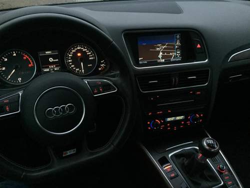

Hi mal ne gute Idee für die mit vorfacelift klimabedienteil. Die auch ein weises display wie beim facelift haben wollen. Hier die günstige Alternative. 8 weise smd LEDs. 😉

Hast du ein Bild von deinem Innenraum wo man das umgebaute im Vergleich zum Rest sieht?
Hab ich oben ja schon die Bilder? Oder welche meinst?
Ne nur die umgebauten Displays halb auseinander gebaut... Nicht den gesamten Innenraum wie homogen es zum Rest passt...
So.
Ups :-) hab auf danke gedrückt :-)))) ja mache ich noch! Sag mal warum ist es bei dir dünkler?
Keine Ahnung. Vielleicht anderer display Typ.
Habe es nur so :-)
Auf deinem Bild sieht es ja eher blau aus als weiß
Die Schrift ist weiß und der Hintergrund Blau! Keine Ahnung wie man das schwarz bekommt :-( Selbst wenn man die vorhandene Polarisationsfolie dreht wird es nur minimal dünkler!
Genial wäre zu sehen was in den Schwarz/weißen Displays der Facelift Modele verbaut ist! Also man sieht bei näherer Betrachtung auch die Leds im Hintergrund! Was aber dazwischen ist kann keiner Sagen?

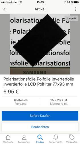

Wie ist es zB mit der Folie?
http://www.ebay.de/.../272278354279?...
Naja so eine ist ja vorne schon Original am Display dran! Das Problem ist einfach das das Display zu Kontrastarm ist und dadurch das Blaue entsteht! Macht man es dünkler also spielen mit dieser Folie wird auch die weiße Schrift dünkler :-(
