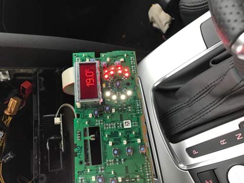

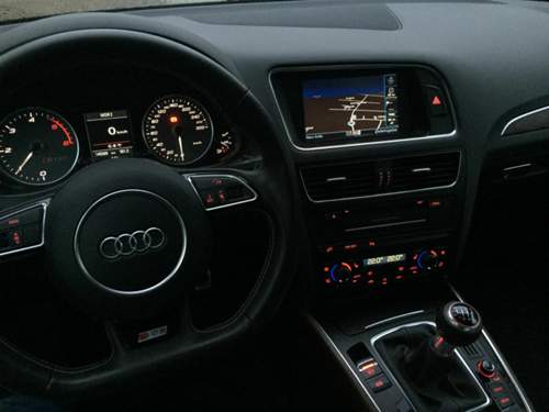

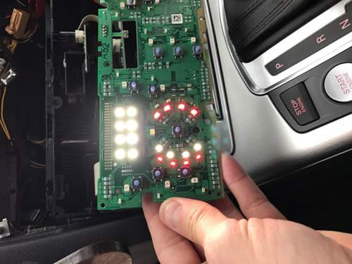

Hi mal ne gute Idee für die mit vorfacelift klimabedienteil. Die auch ein weises display wie beim facelift haben wollen. Hier die günstige Alternative. 8 weise smd LEDs. ;)

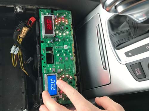

So Projekt gestartet :-) Leider noch auf der suche nach der richtigen Folie! Meine dunkel Blaue (siehe oben) ist zuuu Dunkel! Mit einer weißen sieht man den Gelbstich! Und noch ein Bild ohne Folie! So die Led sind Problemlos Lötbar und die Widerstände passen auch! Auch Dimmen lässt sich alles! Würde gerne wissen was für Folie in den Q7 Facelift Tacho drin sind??! Diese müssten ja Baugleich sein? Werde mal eine Hellere blaue Probieren!

Da die LEDs auf dem Bild wie warm weis scheinen, wird es wohl so bleiben mit einer Weisen Folie..

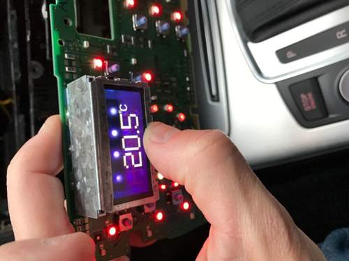

Ne das täuscht! Die sind Weiß, kommt irgendwie durch die Kamera so durch! Aber egal welche weiße Folie ich nehme alles Gelb! Bei blauer Folie leicht blau :-( Also irgendwie noch nicht passend
Würde eine Polarisationsfolie gehen?
Themenstarteram 19. Oktober 2016 um 18:32
Hab ich noch nie probiert. Teste doch mal...
Werde ich machen! Q5toto hast du mal die Angebotene Folie aus Ebay mal Probiert?
Themenstarteram 19. Oktober 2016 um 18:44
Ne, aber eine gute Idee. Habe ich direkt mal bestellt. :D
Aha ok :-)))))) Dann werde ich auch mal Testen

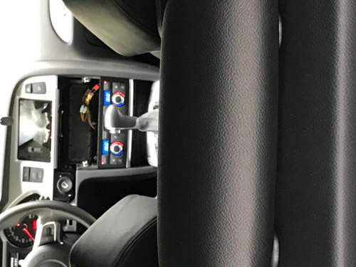

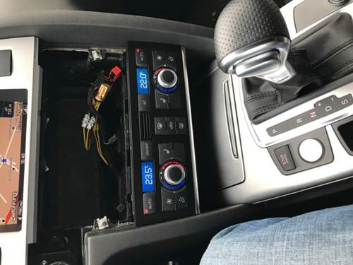

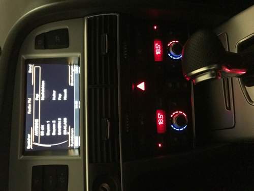

So Folie ist da und muss sagen Fertig :-) Also besser geht echt nicht mehr. Außer jemand hat noch einen Vorschlag ;-)
Themenstarteram 21. Oktober 2016 um 14:04
Ja ist doch top. Bau mal zusammen und dann bitte vorher nachher Bilder...
Themenstarteram 21. Oktober 2016 um 15:58
Hab auch mal die Folie rein gefummelt ;) Ist besser geworden. Passt besser zum Rest und deutlich homogener.
Ich finde es echt super! Aber würde trotzdem gerne wissen was beim Q7 Tacho verbaut ist?? Ein vorher nacher vergleich noch von mir! ;-)

Schaut super aus. Und welche Folie hast Du jetzt genommen. Evtl. einen Link dazu? Danke
