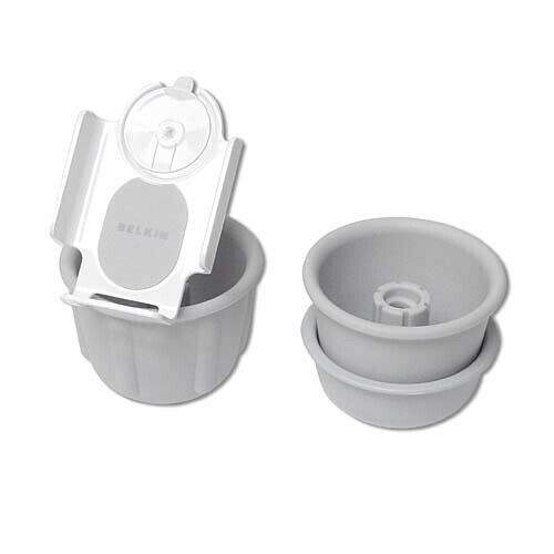

ich habe diesen Halter von Belkin (TuneDok) schon seit 2005 im Gebrauch. Sehr praktisch, da man das Handy immer im Blick hat. Nutze es übrigens im linken Cupholder und komme soweit noch an alle Taster ran.
Gefällt mir jedenfalls besser in der Bedinung als im SnapIn!
Mitllerweile ein wenig modifiziert, so dass das nun breitere iPhone 6 weiterhin rein passt. Mit einem USB to lighning Kabel versorge ich je nach Bedarf das Handy mit Strom. der Saugnapf hält das Handy ausßerdem gut in Position. ;-)
Michael
PS, leider wird der so von Belkin nicht mehr angeboten. Bekommt man aber immer mal wieder in der Bucht.
Belkin-tunedok
