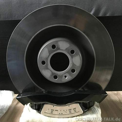

Genau die liegt schon bereit ...
Img-0446
Uups, Doppelpost ...
Img-0446
Hab mich grad damit nen bißchen befasst... Teilenummern usw... Da ist mir das grad aufgefallen.......
Das wird ne fette Sache....
