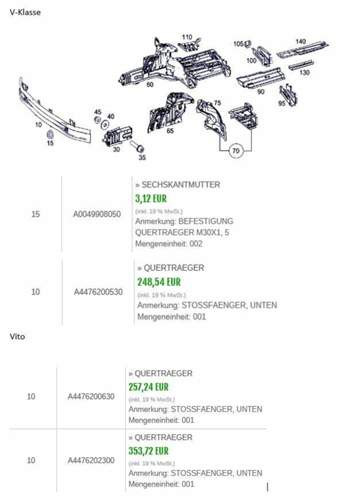

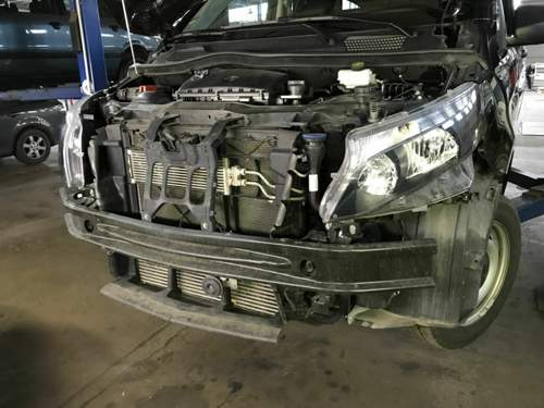

Genau vor dem gleichen Problem stehe ich auch seit gestern.
Der Vito-Querträger baut nach vorn zu sehr auf und die V-Klasse Stoßstange bleibt am Querträger im Bereich der äußeren Lufteinlässe und innen wo die Stoßstange auf die 2 eckigen Aufnahmen geschoben wird hängen.
Wer hat die passende Teilenummer vom V-Klasse-Quertäger?

Ich habe nun selbst nachgeforscht und es gibt wohl tatsächlich verschiedene Querträger für Vito / V-Klasse.
Kann das von Euch (der auch selbst schon umgebaut hat) jemand bestätigen?
LGA André
Quertraeger
Ich habe den Querträger der V-Klasse bestellt... Ende der Woche geht es wieder auf die Hebebühne 😁
Es gibt immer was zu tun......
Mit dem gekürztem Q-Träger müsstest, du dann eine Lücke haben wo noch 2 Pralldämpfer zwischen passen wenn vorhanden.
Und die Verbindungsstrebe mittig zwischen Träger und Versteifung ist auch noch anders, zur Info.

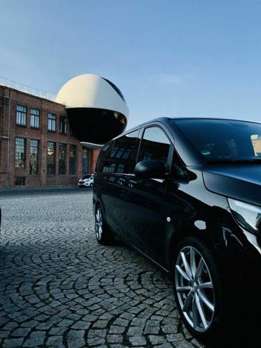

Jawoll, ich habe den Umbau abgeschlossen.
LG André

Ein sehr schicker Wagen! Kannst du mehr Bilder teilen? VG
Danke... ich bin aktuell am Verbau der Seitenschweller und am Soundsystem... Bilder folgen.
Durch Verzicht auf den ganzen Chrom wirkt der Vito mE generell sportlicher als der V. Was ist das für eine Rad/Reifen Kombi?
Die Felgen sind Wheelworld WH28-80020 in 8.0Jx20H2 mit Pirelli P Zero SC 245/40 R20 99W XL.
Sehr cool! Liegt aber auch tiefer, oder?
Musst nur noch den Ford aus dem Bild retuschieren ;-)
@Vidocq schrieb am 20. November 2020 um 20:46:49 Uhr:
Ich habe H&R Federn verbaut, vorn und hinten jeweils -35mm Tiefgang.
So steht er hinten noch leicht höher da, aber damit komme ich klar.
Ein Bilstein-Fahrwerk ist mit preislich einfach zu fett.
