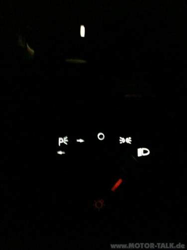

UPDATE:
1.) Parktronicschalter, Schalter für die Spiegeleinstellung, Schiebedacheinheit... ( hier sind SMD Led´s verbaut.. Welche Bauform hat eine solche LED?
---> SMD LEDs verbaut
4.) Wie Wechsel ich die LEDs am besten für die Sitzheizung.... (Schweispunkte?)
---> Sitzheizungsschalter LEDs gewechselt
Bisher hat mir leider noch keiner zu meinen Fragen etwas geantwortet..
Bräuchte evtl. Hilfe der übriggebliebenden Fragen ( 2 + 3 + 5 )
Bilder des Ergebnisses im Anhang..
ooGabrioo

bei dem Lichtschalter wirst Du Deinen Spass haben, da es 2 Leuchten gibt. Einmal oben rechts in der Ecke und die andere Leuchte ist tief im Gehäuse des Lichtschalters. Ich hab mal ein Paar Bilder hochgeladen. Bei dem ersten Fotos ist die obere Rechte Leuchte durch eine LEd ersetz. Man kommt nicht an die andere Leuchte ran.
Lichtschalter mit LED
Leuchte rechts

@gogi79 Ja genau.. an dieses Lämpchen komme ich nicht ran..
Wie zum Teufel komme ich an dieses Lämpchen.. muss ich wirklich sooo viel ausbauen um diese Schaltereinheit ausbauen zu können?
