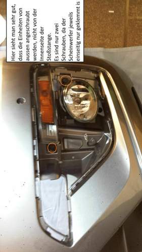

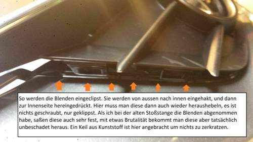

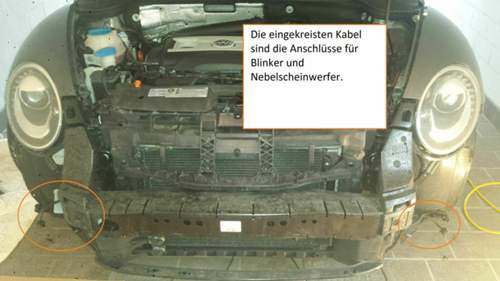

Ich habe noch ein paar Bilder gefunden und schnell mit bissel Text gefüllt, vllt hilft das ja weiter.
Hallo Joe, habe mich gerade mit diversen Keilen bewaffnet in die Garage begeben und wie
ein Blöder an dem Gitter rumgehebelt. Keine
Chance, sitzt bombenfest. Mein Fahrzeug ist
Baujahr 2016 und hat die gleiche Frontschürze
wie der Dune. Vielleicht wurde ja auch was an der
Befestigung geändert. Vielen Dank für den Tipp
mit dem Unterbodenschutz. Ich schaue mal, ob
ich von unten drankomme.

Hallo Joe, vielen Dank für deine Mühe
mit den Fotos!!! Ich habe gesehen, dass mein
Gitter eine Öffnung hat, in die man die
Bordwekzeug-Öse zur Demontage der
Radkappen einhängen kann (s. Bild).
Dann noch einen Schraubenzieher durch
die Öse gesteckt und mit beiden Händen
feste gezogen und voila, das Gitter ist
runter.
Nochmals ganz vielen Dank für die Tipps.
Viele Grüße, Henning

Lieber Dirk,
Gerne. Achte bei dem Zusammenbau darauf, dass du auch die korrekten Stecker für die Nebelscheinwerfer verbaut, du brauchst andere Fassungen, nämlich HB4 7H0941165, findest du auch bei Ebay für 15€ das Paar. Und wenn du auf Magnetkennzeichenhalter umbaust, bedenke, dass der Schlossträger aus Stahl ist, die Magnete von Werk2 sind zum Beispiel so stark, dass sie die Stossstange nach innen wölben, da sie sich an den Schlossträger ziehen.
Und ja, Magnetkennzeichenhalter sind wieder erlaubt, die angebliche Änderung der StVZO letztes Jahr, die diese verbieten sollten, kam nie. Alle Artikel waren demnach Fakenews, die Magnethalter von Werk2 haben auch ein Zertifikat vom TÜV Süd.
Der Rest des Umbaus ist plug and Play. Vorsicht beim rausziehen der Stossstange, die Nasen der Halter an der Front, links und rechts des Motorhaubenschlosses brechen gerne ab und der Halter kostet mittlerweile auch 30€.
Herzliche Grüße
Joe
