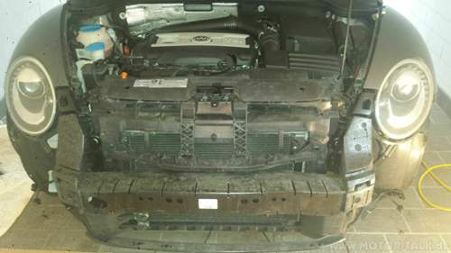

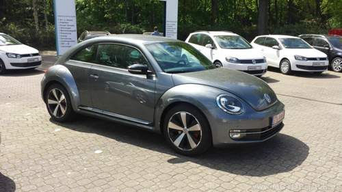

nach langem Rumbasteln und Teile suchen habe ich endlich die normale Serienstoßstange gegen die R-Line getauscht. Am schwierigsten war es, die Teile ranzukriegen, da der Freundliche mal wieder nicht in der Lage war, die richtigen Teile ohne Teilenummer aus dem System rauszusuchen. 🙄
Nachdem ich also sämtliche Lufteinlassgitter (unter anderem auch das vom Beetle Dune) in den Händen hatte, kann ich hier stolz mein Ergebnis mit euch teilen.
Falls jemand Interesse haben sollte, seine Stoßstange auch zu tauschen, schreibt mir einfach ne Nachricht, Teilenummern und Anleitung hab ich alles da.
Joe
Vor der OP
Neue Stoßstange vor dem Lackieren
Vorne ohne

Moin moin,
ja musste die Teilenummern eh erstmal nochmal raussuchen. Also hier für alle interessierten (das sind die Teilenummern für die Stoßstange mit PDC):
Nebelscheinwerfer links 5K0941699F (81,48€)
Nebelscheinwerfer rechts 5K0941700F (81,48€)
Verkleidung (Stoßstange) 5C5807217AMGRU (428,40€)
Gitter (Mitte) 5C5853671G 9B9 (87,72€)
Gitter links 5C5854661E 9B9 (49,86€)
Gitter rechts 5C5854662E 9B9 (52,74€)
Spoiler 5C5805903D 9B9 (103,56€)
Die preise sind alle netto. Ihr braucht auch noch min. zwei Schnappmuttern und 12 schwarze Kabelbinder für die die PDC-Leitung.

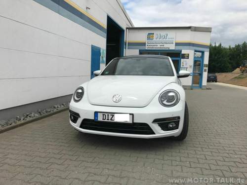

Moin,
Hatte leider nen Unfall mit dem Beetle und bekomme ihn Next Week wieder und dann mit der R-Line Stoßstange:-)
Bin schon total gespannt:-)
ist es eigentlich egal, ob ich die R-Line oder die Facelift Stoßstange bestelle?

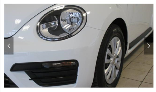

@ a.weck hätten sie zufällig auch die teilenummer von der "chromblende" um die Blinker ? (R-Line Front). Bei VW kann mir keiner weiterhelfen da ich gerne die SCHWARZE version möchte (im Aktuellen Modell Vorhanden). es gibt keinerlei teilenummern dafür nur für das Chromteil 🙁 ??
lg mokros
001
Hi Mokros,
folgende Nummer kann ich noch liefern:
5C5 853 665 N 9B9 LATERAL COVER WITH FOG LAMP LEFT VW-324-NB-PA BASIS
5C5 853 666 K 9B9 LATERAL COVER WITH FOG LAMP RIGHT VW-324-NB-PA BASIS
5C5 853 665 M 9B9 CUBIERTA LATERAL SIN FARO ANTINIEBLA IZQUIERDO VW 324 PA BASIS
5C5 853 666 J 9B9 LATERAL COVER WITHOUT FOG LAMP RIGHT VW-324-NB -PA BASIS
5C5 853 665 N 9B9 LATERAL COVER WITH FOG LAMP RIGHT VW-324-NB-PA DESIGN
5C5 853 666 J 9B9 LATERAL COVER WITHOUT FOG LAMP RIGHT VW-324-NB-PA DESIGN
5C5 854 661 E 9B9 LH Lateral Cover with Foglight R-LINE
5C5 854 662 E 9B9 RH Lateral Cover with Foglight R-LINE
Möglicherweise sind die Teile mit der Bezeichnung BASIS am Ende die ohne Chrom. Die R-LINE habe Chrome um den Blinker und die vom DESIGN besitzen noch einen zusätzlichen Chromstreifen. Das sind aber alles nur Vermutungen von mir!
