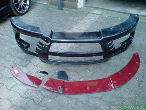

Bild 44-46: ...und ganz aktuell: so sieht der Spaß aus, wenn man in Dänemark auf eine Tanke auffahren will... Die Front hat also ziemlich genau sechs Monate gehalten. Liegt momentan beim Lacker; der kriegt's wohl wieder hin... Ich bin ja mal gespannt!

Ja gut, wenn die Schürze so tief hängt, dann ist es eigentlich eine Frage der Zeit, bis es mal kracht. Bin ja auch schon öfters aufgesetzt. Selbst Werkstattaufenthalte werden zum Abenteuer... Die Schürze ist nicht nur tief, sondern der Überhang auchnoch extrem, d.h. eine Kuhle, in die das Rad eintaucht, kann zu einem ernsten Problem führen... An der Tanke habe ich garnicht damit gerechnet; eigentlich kann ich Bodenwellen mitlerweile ganz gut abschätzen. Wahrscheinlich würde ich heute wieder versuchen, die Tanke zu befahren. War echt knapp!
