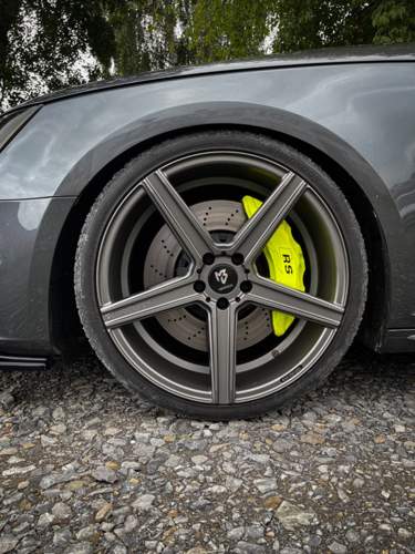

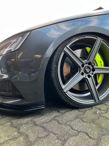

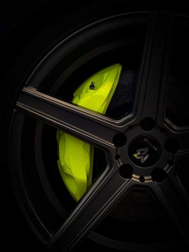

Falls wer Interesse hat. Ich würde meine originale 350 Akebono Sättel vom s4 günstig abgeben. Weil ich auf RS umgebaut habe.
Die Sättel sehen so scheiße aus weil ich sie mit diesem Dreckszeug von ( Foliatec ) Bremssattel Lack lackiert hatte.
Erst sah es gut aus. Aber nach 3 Monaten war schon die Farbe ausgeblichen. Usw. Dann hab ich auf RS4 Bremse umgebaut und angefangen die kacke von den Sättel runter zu schleifen aber dann hatte ich irgendwann auch keinen Book mehr. Seitdem liegen sie nur hier und dafür sind sie zu schade. Wären ja perfekt dafür sie neu zu lackieren und zu verwenden. Der s4 hatte ca60.000 runter wo ich sie ausgebaut habe.
@alexvena schrieb am 13. April 2022 um 11:43:12 Uhr:
So sieht jetzt übrigens die rs4 Bremse aus.
