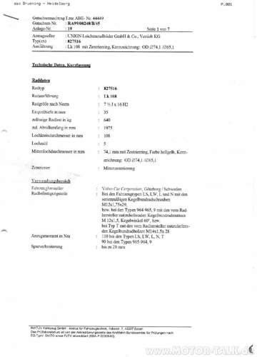

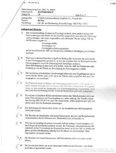

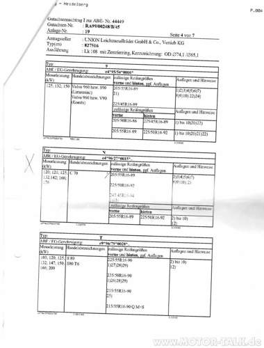

Eine optisch gelungene Alternative wären 16" Winterfelgen mit kleinerer ET35 und 7.5" Felgenbreite.
Ich habe ein paar äußerst billige gebrauchte Union Proline von einem C70 Cabriofahrer ergattert (Union Typ 827516 Größe 7.5"Jx16 H2 LK108 x5 und 74.1mm / 65mm Zentrierring). Die stehen weit besser im Radkasten als die Volvo 16" Centaurus 6.5" Originalfelgen, und fahren sich auch "knackiger". Das ganze mit ABE, 205/55 Zulassung (günstige Reifen vom Golf!) und voll 16" Bremsentauglich. Man könnte laut ABE sogar vorne 205/55er und hinten 225/50er Mischbereifung montieren - und sogar 245/45R16 rundum (aua...)... ABE ist im Anhang, für diejenigen die es interessiert.
Aber eben nicht original, noch dazu etwas arg billige Verarbeitung (Lack quillt auf und platzt ab, zugegebenermaßen nach ca. 8 harten Wintern im Salz ohne groß putzen...)
Abe-winterfelgen-proline0001v5
Abe-winterfelgen-proline0002v5
Abe-winterfelgen-proline0003v5
