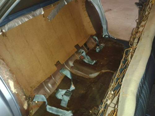

Also am Wochenende Rücksitze ausgebaut. Wenn man es weiß geht es ganz flott, wenn nicht, wie in meinem Fall, handelt man sich ein paar Kratzer an den Händen ein und es geht auch. Leider war in meinem Reperaturhandbuch nur die Beschreibung in Englisch und ohne Bilder, deshalb musste ich nach den Haken suchen. Und siehe da, es kommen unter der Rücksitzbank 2 Beckengurte raus. Hatte ich bisher nicht gewusst, der damalige Verkäufer sagte es gäbe nur die beiden vorne und von oben waren sie weder sichtbar noch ertastbar. Das sollte man Vorhaben ja schon mal einfacher machen. In Ebay habe ich folgende Gurte gefunden.

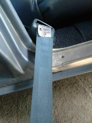

Bild 1:
zeigt den Beifahrergurt. Anhand der Nummer wollte ich irgendwie einen Farbcode rausfinden, musste aber dann doch nach Bild und Gefühl die Farbe im Internet bestellen. Mit der Farbe bin ich aber zufrieden.

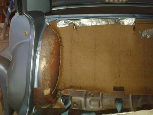

Bild 2 und 3:
dies waren ja die Ausgangsbilder. Erfreulicherweise waren ja unter der Rücksitzbank die Zweipunktgurte versteckt. Das wusste nicht einmal der damalige Verkäufer.

die runde Scheibe rechts ist beim Befestigungsset des Gurtes dabei. Normalerweise wird die in den Holm der B-Säule eingebaut. Um noch mehr Energie verteilen zu können, und da ja bei mir die Kraft über eine Kante zieht hat mir ein Bekannter das linke Eisen in 90 Grad - Winkel gebogen! Ich habe es dann noch mit einem Nageleisen in den benötigten Winkel gebogen.
Bild 5:
auf diese Fläche soll der Gurt befestigt werden.
