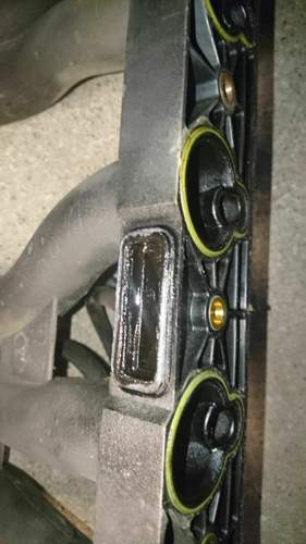

Mit Bremsenreiniger hilft nur bedingt. Heißer Kandidat ist die Teillastentlüftung. Schlecht zu sehen und abzusprühen. Meist knochenhart und mit Haarrissen. Das kann schon reichen für einen schlechten Leerlauf.
Gruß Steffek
Die sieht man übrigens von unten fast besser als von oben

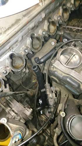

Ich muss jetzt mal blöd fragen, gibt es die Teillastentüftung auch beim M104?
Ja der m104 auch eine Teillastentlüftung.
Das erste Bild im Anhang zeigt die Schlauche und das zweite Bild die Stelle in der Ansaugbrücke.
Habe ich bei mir rausgerissen, ist aber wie ich jetzt weis nicht tragisch, denn das anklemmen an der Ansaugbrücke ist nur ein verbinden dieser beiden Schläuche.
Der m104 hat auch eine Vollast oder Leerlauflastentlüftung. Jedenfalls hat er noch eine zweite Entlüftungsvariante.
Die beiden Punkte wo das Rohr zwischen LMM und Drosselklappe im den m104 Ventildeckel geklipst wird ist auch eine Entlüftung.
