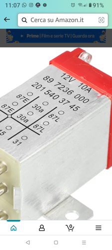

Hallo, besitze einen W124, 200E, BJ 1991, M102, Automatik und hab warscheinlich ein defektes ÜSR (Leerlaufprobleme wenn warm) verbaut. Ist ein 7-poliges Modell, Teilnummer 201 540 32 45 mit einer Sicherung, weiss aber nicht ob das ab Werk so richtig ist.
Frage: Kann man ÜSR Modelle mit anderen Nummern benutzen? Muss schnell eins besorgen und hätte eins mit einer anderen Teilenummer, und zwar 201 540 37 45, 9-polig mit zwei Sicherungen.
Vieln Dank für eure Tipps. ????

Gib deine FIN bekannt, dann kann man genaue Angaben machen.
Die Überspannungsrelais mit 1 Sicherung gibt es glaub ich nicht mehr, die mit 2 Sicherungen sind aber kompatibel.

Meins war mal kaputt... Hab das mit 2 Sicherungen genommen und allen Pins unten... Funktioniert tadellos. Die werden alle vereinheitlicht
So, hier ist meine FIN:
WDB1240211B383604
Also das A2015403745 wird bei deiner FIN als ÜSR angezeigt !! Sollte also auf jeden Fall passen
