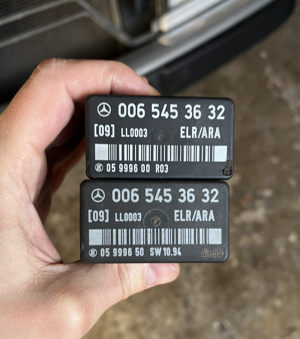

kann mir jemand sagen, ob es reicht wenn die Ersatzteilenummer stimmt? Das wäre hier 006 545 36 32. Von dem benannten ELR, gibts leider einige Ausführungen, wo dann die Bezeichnung unter dem Barcode bzw. andere Zahlen abweichen.
Bei mir ist eins wo noch folgendes draufsteht: 09] LL003 ELR/ARA 05 996 00 R03
Bei den Angeboten die ich so finde, weicht die untere Zahl ab.

Wenn die Ersatzteilnummer übereinstimmt, ist das garantiert passend.
Es gibt reine ARA-Relais, reine ELR-Relais und ARA+ELR-Relais.
Ist immer derselbe Steckplatz.
ELR und ELR/ARA sind tauschbar wenn sie die gleiche Teilenummer haben. Wenn man Automatik hat ist der ARA-Anteil zwar überflüssig aber die entsprechenden Ausgänge sind dann einfach am Sockel nicht angeschlossen.

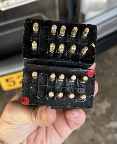

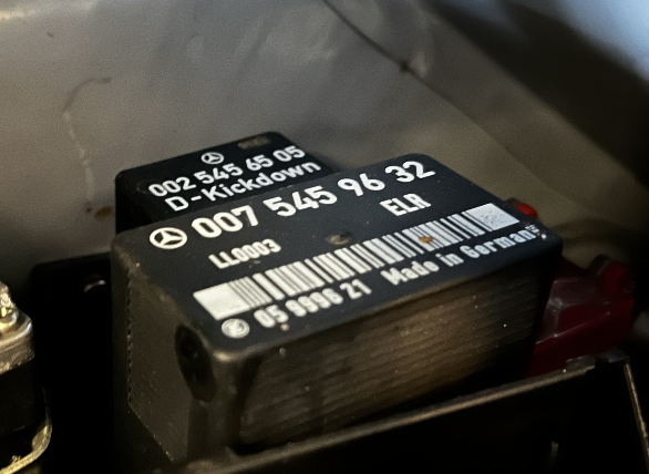

hatte jetzt in der Bucht ein Austausch-ARA/ELR-Relais erstanden. Habe das eingebaut, gab wieder keine Änderung. Auch sind diese trotz identischer Ersatzteilnr. unterschiedlich (siehe Foto) das vorher eingebaute hat einen Pin mehr. Das von meinem 300D Automatik wollte ich ausprobieren, das hat jedoch eine andere Ersatzteilenr., so dass ich davon ausgehe, dass das dann eh nicht passen kann.
Habe jetzt noch den Impulsgeber des DZM gesäubert, hatte (bis) jetzt keinen Ausfall des Drezahlmessers mehr gehabt. Habe den Eindruck, dass der Motor auch in der Drehzahl nicht mehr so "absackt", der Motor war jedoch auch nicht ganz kalt, muss das also weiterhin beobachten.
Ist also insgesamt viel besser, bin jedoch immer noch nicht ganz zufrieden, habe aber immer noch manchmal so ein rattern bei niedrigerer Drehzahl, denke werd auch den Kettenspanner mal wechseln, kann ja nicht schaden.
Mal schaun wie es weitergeht ... ELR an der Pumpe selber werd ich auch mal wechseln, wenn der Tausch des Kettenspanners keine Besserung bringt.

Oben "altes" ELR, unten aus der Bucht
Oben Original-ELR, unten ein Pin weniger
ELR aus meinem 300D Automatik
