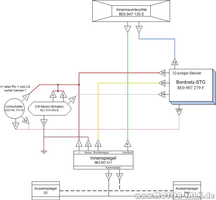

Hallo erfolgreiche CH/LH Um- bzw Nachrüster, ich hab ein Problem beim Codieren...
Nachdem ich gestern endlich mal mein Bordnetzsteuergerät sowie Schalter und Kabel,getauscht, nachgerüstet und gelötet habe, wollte ich heut bei einem Freund das Bordnetzsteuergerät codieren, was aber nicht gelang.
Das Bordnetzsteuergerät wurde erkannt und übernommen, aber die Codierung 01111 bzw 01113 funzt nicht, denn Motor ging auf einmal nicht mehr aus, obwohl ich den Schlüssel abgezogen habe, dafür ging die NSL wieder richtig.
hinterlegte Fehler im Steuergerät: -01502 NSL und 01794 falsche FIN
Momentan hinterlegter Code ist 00111 (und ne flackernde NSL)
Hatte Index E verbaut und es gegen F ersetzt.
Als E noch verbaut war, hatte ich zuerst den LS gegen den Auto-LS getauscht, da ging mein Licht in der Autofunktion bei Zündung an ein. Jetzt gleicht die AutoFunktion der Stellung Null.
Weiß echt nicht weiter, wo ich noch nach dem Fehler suchen soll. Kabeln sind soweit nach dem Schaltplan hier im Forum umgepinnt. Beleuchtung CH-Schalter geht auch.
Ach ja,neue FIN auf Kanal 81 wird auch nicht akzeptiert.
Leuchtdauer von 30 auf Beispielsweise 50sec hat es aber angenommen..
Weiß zufällig jemand hier weiter wo der Fehler vllt zu finden ist??
Danke schonmal...

Habe mich heut nochmal über die Verkabelung gemacht und alles ausgemessen. Alles ist richtig nach Plan wie hier im Forum angeschlossen.
Ich steckte das BNStg Index E nochmal an und im Anschluss wieder das F. Mir sind folgende Fehler beim Lichtschalter betätigen aufgefallen.
Kurz noch meine Lichtschalter Pin Belegung:
1- CH4+CH8+InnenSpiegel1+BNStg 18
2- schwarz/gelb
3- lila
4- frei
5- frei
6- frei
7- LS16-BNStg 29
8- grün/weiß
9- grau/weiß
10- CH5 (Masse)
11- gelb
12- frei
13- frei
14- grau
15- rot
16- LS7-BNStg29
17- grau/blau

Liegt dies evtl an der Belegung der Lichtschalter PINs??
10- CH5 (Masse)
War die Verkabelung schon so oder hast du es so angeschlossen? Denn das ist dem
bekannten Verkablungsbild
nicht zu entnehmen...
Habe CH/LH auch nach dem Anschlussplan nachgerüstet und es funktioniert... Ich tippe nach wie vor auf ein Verkabelungsproblem + falsche Codierung. Denn wenn der Licht-&Regensensor nicht codiert ist, funktioniert das ganze auch nicht (richtig).
Deine Codierung müsste lauten: 01111, LS+AHK+Xenon+RdW. Die erste 0 ist fix. Beim B6 wird damit nicht zwischen Limo/Avant unterschieden... siehe auch hier.
10- CH5 (Masse)
War die Verkabelung schon so oder hast du es so angeschlossen? Denn das ist dem bekannten Verkablungsbild nicht zu entnehmen...
War nicht so verkabelt. Stand aber so wie folgt im Anschlussplan im Forum...
Den Schalter für Cominghome schließt du wie folgt an:
Schalter CH ........ Bordnetz STG
Pin 7 ---------------> Pin 24
Pin 4 ---------------> Pin 18
Pin 8 ---------------------------------> Sollte bereits mit Pin 1 vom Lichtschalter verbunden sein.
Dann muß die Leitung vom Spiegel (Pin 1) mit den Kabeln von Pin 4 und 8 verbunden werden.
Ja, es ist Pin 5. Einfach eine Masse suchen und fertig. Am besten vom Lichtschalter Pin 10.
@Deine Codierung müsste lauten: 01111, LS+AHK+Xenon+RdW. Die erste 0 ist fix. Beim B6 wird damit nicht zwischen Limo/Avant unterschieden...
Ja der Meinung war ich auch bis Bennif im letzten Betrag die erste 0 als Limo wertete.
Werde morgen nochmal zum codieren fahren und hoffe dass es diesmal klappt.
Ich probiere dann mal die 01111.

Hey Leutz,
stellt euch vor heut hat die codierung 01111 geklappt und mein coming home funzt. 😉 Danke.
Nur zwei kleine Anliegen hätte ich da noch....
Auf Kanal 81 nimmt das BNStg meine FIN immer noch nicht an. Muß das gemacht werden oder ist das egal??
Bei der Schalterstellung AUTO kommt im KI das Symbol für Tunnellicht. Im Fehlerspeicher beim Auslesen war was mit Lichtsensor ( glaube Kurzschluss mit Masse oder so). Der Fehler ging aber nicht zu löschen.
Heißt das jetzt mein Lichtsensor ist im Spiegel defekt?
Welcher Lichtsensor ist das, habe nämlich zwei und ein ca 3mm großes Loch in der Unterseite des Spiegels. Schaut aus wie ne Art RESET, habe aber keine Ahnung.
Kann man das irgendwie ausmessen oder prüfen??
Teilenummer meines Spiegels 8E0 857 511 E (laut Audi kostet dieser um die 460€)
Habe im Forum diese Teilenummer schon oft gesehen, aber eben OHNE den Index E. Hat das was zu sagen?
Gruß Frank

Wenn also das Symbol im KI kommt, heißt es, dass an der Verkabelung was falsch ist oder der LS defekt ist 😉 Aufgrund des Eintrags im FS würde ich zu letzterem tendieren...
