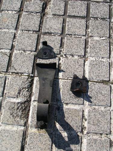

gestern beim losfahren gabs auf einmal ein sehr übel klingendes Geräusch von vorne links. Hat sich im ersten Moment wie ein Schlag angehört, danach wars ruhig und alle 100-400 m kommt wieder ein Geräusch dass sich anhört, als ob irgendwas beim Auto aufsetzt, irgendwie Metall auf Metall, soweit ich es beurteilen kann.
Sehen kann ich nirgends was, auch wenn ich da sAuto vorne wippe kommt weder das Geräusch noch fühlt sich etwas komisch an.
Es kam sehr plötzlich und ich getrau mich ehrlich gesagt nicht mehr zu fahren, auch wenn es noch geht. Meine Werkstatt ist allerdings 12km entfernt.
Wer hat ne Ahnung was es sein könnte? Soll ich ne Fahrt riskieren???
Evtl. "nur" das Traggelenk?
Danke schonmal und Gruß!

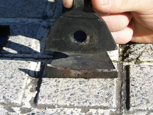

schau mal, ob es evtl. nur der Stabihalter ist. Hört sich schlimm an....
Damit sollte man keine Rennen mehr fahren aber bis in die Werkstatt kommt man bestimmt noch. So wars jedenfalls bei mir.
Gilbert
Tippe auch auf Stabihalter! Der klingt brutal metalisch. Und nur ab und zu!
Warnblinker an und los 😎
Da brauchst Du nicht in die Werkstatt...einfach Rad ab und Halter wechseln. Kostet ca 20.-

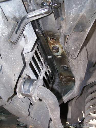

So, bin zur Werkstatt geschlichen und folgendes kam dabei heraus:
die Feder vorne links ist durchgebrochen - ich hatte wirklich Glück, dass die nicht rausgesprungen ist.
Die Federn werden nun beide erneuert, denke der Spaß kostet mich ca. 300-350 EUR lt. meiner Werkstatt.
Bin im nachhinein aber froh, dass nichts schlimmeres passiert ist.
Danke nochmals und viele Grüße!

Raushüppen können die Federn wohl nicht. Die brechen meistens ganz oben.
Ich bin damit länger gefahren (beide gebrochen), weil ich es nicht bemerkt hatte. Als ich dann bei Mercedes den TÜV machen ließ kam der Prüfer und zeigte mir den Schrott. Gekostet hat es dann etwas über 400 Euro, wenn ich mich richtig erinnere.

So, kurzes Update zu meiner Geschichte:
es waren tatsächlich beide Federn gebrochen, die vorne rechts vermutlich schon deutlich länger.
Im Endeffekt muss man ja so oder so beide tauschen und alles in allem hat mich das 250 EUR gekostet. Find ich fair, der Service war super, also passt.
