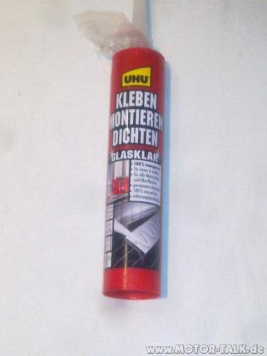

Hallo riljoo,
wie Jörg schon sagte, die lassen sich problemlos kleben. Dabei habe ich jedoch die beste Erfahrung mit ,,UHU KLEBEN MONTIEREN DICHTEN'' glasklar, gemacht - siehe Bild :
Gruß und gutes Gelingen!
