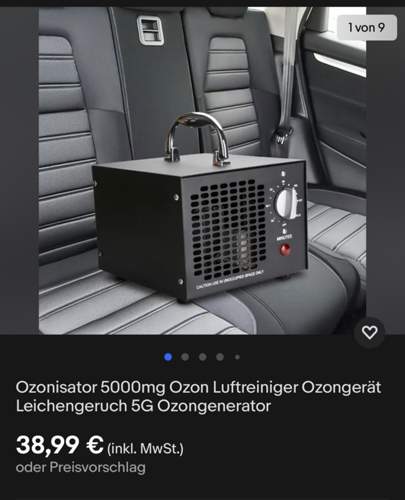

Ein Ozongerät bekommst Du auf Ebay bereits ab ~40€. Es lohnt sich also kaum, eines zu mieten oder das in der Werkstatt machen zu lassen. Man bekommt dasselbe Gerät auf verschiedenen Internetseiten für Preise zwischen 40-150€, es ist aber immer dasselbe Modell. Deswegen einfach das billigste holen und ggfs mehrmals benutzen. Habe meines schon für unzählige Autos benutzt und behandle meine Autos meistens so 2 Mal im Jahr, es neutralisiert alle Gerüche sehr zuverlässig. Einfach das Gerät auf die Rücksitzbank stellen, Kabel durchs Türgummi führen und bei geschlossenen Fenstern Timer auf 120min stellen und laufen lassen, danach intensiv (!) lüften. Aber es kommen natürlich über die Monate danach immer wieder neue Gerüche hinzu 😁 ich lasse Dir mal ein Bild davon da

Dann hast du den Ozongenerator nicht richtig benutzt. So ein Teil zerstört im wörtlichsten Sinne die Geruchsmoleküle, insofern kann nichts übrig bleiben, wenn richtig angewendet.
Sehr wichtig hierbei ist, wie schon erwähnt, dass man danach sehr gründlich lüftet. Bei 60 Minuten Nutzungsdauer des Ozongenerators würde ich ca einen Tag das Fahrzeug mit offenen Fenstern stehen lassen.
Und auch sehr wichtig: Plastik und insbesondere Leder wird extrem stark angegriffen von Ozon, also nach einer Ozonbehandlung gründlich reinigen und neu versiegeln. Sehr wichtig, falls du das Auto noch länger als ein Jahr behalten möchtest!

Ich kann nur zustimmen, die Ozonbehandlung ist KEIN Ersatz für's Saubermachen FALLS es eine klare Ursache für den Geruch gibt. Erst putzen, dann Ozon drüber. Dass Ozon irgendwelche Materialien angreift kann ich nicht unterschreiben, es verhält sich nach meiner Erfahrung völlig neutral zu allen Oberflächen. Aber das kann man alles nachlesen.
Die taugen dann auch höchstens für 40€ und sind dann nicht in der Hand eines Profis !
Natürlich kann „was übrig bleiben“ und zwar richtig fiese Nanopartikel, welche sich in feinstaubhaltigen Aerosolen dann ganz fein in die Lungen verirren. Diese sind kleiner und schädlicher als Zigarettenrauch. Siehe deutsche Lungenstiftung e.V (DLA Hannover) bzw. Kalifornische Studie des Atmospheric Environment.
Nach einer Ozonreinigung muss eine HEPA Filter gestützte Reinigung und gutes Ablüften nachgeschaltet werden.

Genau auch hier kann man nachlesen das O3 so radikal ist, das es extrem viele Oberflächen zerstören kann und auch noch einen schlimmen Eigengeruch hinterlassen kann, besonders bei höherer Luftfeuchtigkeit !
FAZIT: Ozonbehandlung nur vom Profi mit Geräten welche eine wirklich dosierbare PPM Zahl generieren.
@hotfire So ein Unsinn. Ozon ist Ozon, Punkt. Die Geräte bestehen nur aus einem Trafo der zwischen zwei Kontakten einen Lichtbogen erzeugt und einem Lüfter.
Und von welchen Nanopartikeln erzählst Du hier? Ozon ist ein Gas, das nach wenigen Stunden zu Sauerstoff zerfällt. Was soll ein HEPA-Filter da denn Filtern? Es kommt kein Staub aus dem Gerät, sondern Gas. Ozon reizt leicht die Hals, nach dem gründlichen Lüften ist die Konzentration aber bereits so niedrig dass es völlig unbedenklich ist. Zumal man Ozon deutlich stechend riecht, wenn es noch in der Luft ist.
Wenn so viele Leute die Ozongeräte regelmäßig nutzen, und niemand hat irgendwelche Schäden, wo soll dann das Problem sein? Was meinst Du wie schädlich UV-Licht für die Innenmaterialien ist? Ist halt so. Kein Mensch hat Schäden durch Ozonbehandlungen, der Rest interessiert doch dann gar nicht was da theoretisch ablaufen KÖNNTE.
