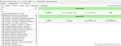

Habe den Empfänger bei meinem lokalen Audi besorgt, war innerhalb 24h zur Abholung bereit
Teile# 8K0919145A(ist das aktuelle Model) beim 🙂 € 44,90
Genutzt hat es allerdings nichts.
- Also Empfänger getauscht, Stecker gereinigt -> Kein Turm
- Trick 17 mit der Sicherung #15 ein paar mal gemacht... -> Kein Turm
- STG 17 Anpassung Kanal 19 auf 50 (war 20) -> kein Turm
Nach jeder Aktion auch die Geschichte mit der manuellen Einstellung auf 2:58 und dann wieder auf Funkuhr...
Kein Funkturm in Sicht...
Werde jetzt noch das Kabel tauschen...
Gibt es sonst noch ne Idee?

@chjoaquin schrieb am 1. Dezember 2016 um 17:30:06 Uhr:
Werd
Chris
Kurzes Update -> Der Turm ist wieder da.
nach dem das oben beschriebene nichts gebracht hat und schmatzi18 meinte das KI könnte auch defekt sein habe ich schon fast aufgegeben.
Habe dann gestern Abend die Batterie abgeklemmt und heute morgen den Empfänger noch mal abgezogen, die Steckerkontakte nochmals mit ner kleinen Messingbürste und Kontaktspray gereinigt.
Das ganze wieder zusammen gefrickelt und Türe auf -> kein Turm da und Uhrzeit auf 0:00 Datum 2009.
Türe wieder zu und nen Kaffee getrunken. so nach 10 min wieder Türe auf und siehe da Turm mit richtiger Zeit und Datum.
Und, nein ich habe die Uhr nicht manuell auf 2:58 gestellt.
allerdings war laut Diagnose Tool die letzte sync bevor der Turm weg war um 3:03...
Heute wars um 11:22...
...wenn man so die ganz Threads überfliegt gibt es für das blöde Ding wohl keine Patentlösung.
Glaube das nächste Wägelchen wird eine Oldie ohne den ganzen Computerquatsch 🙂
Grüße und schönes Wochenende
Chris

Fehler gefunden.
Im VCDS hatte ich das Häkchen bei Mmi 3te Generation verbaut gesetzt und das war falsch.
Aber dennoch funktioniert mein Funksignal der Uhr nicht.
Antenne ist getauscht und Kontakte sind sauber.
Dann sind's die üblichen Verdächtigen. KI oder Empfänger. Mehr is nicht.
