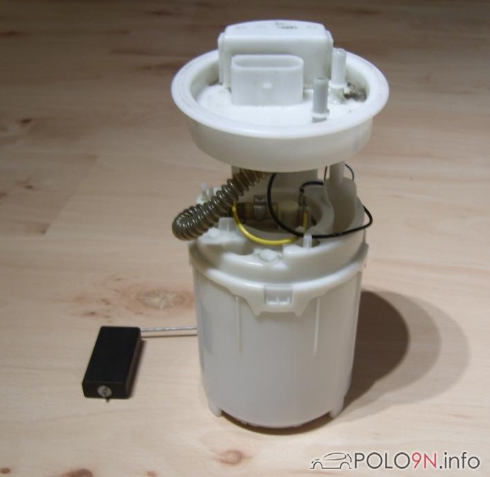

Hallo Kollegen,
war vor längerer Zeit mit dem Polo meiner Freundin tanken, und wie von den Firmenfahrzeugen (Ford) gewohnt, nach dem abschalten der Zapfpistole noch mal reingehalten, bis sie das zweite Mal abschaltete (so etwa +8 Liter, ohne "Nippeltrick"!). Klar, die Tanknadel blieb nun längere Zeit auf voll.
Abartig aber ist, daß sie erst bei etwa 400km auf 7/8 bis 3/4 fällt, also hängt der Schwimmer auch nicht fest.
Wenn die Tankanzeige auf etwa 1/2 steht, wird es dann langsam Zeit, über Spritnachschub zu sinnieren.
Im Gegensatz zu den üblichen Äußerungen, daß sich die Tankanzeige nach mehrmaligem normalen Betanken wieder auf korrekte Werte besinnt, tat sie das leider nicht.
Ich habe dann, als nicht mehr viel Benzin im Tank war, die Geber-Pumpe-Einheit ausgebaut, um den Geber zu begutachten.
Eine ziemliche Sauerei, bei der man einige saugfahige Lappen bereithalten sollte, denn die beiden unten geschlossenen seitlichen Taschen (Sinn erschließt sich mir leider nicht) an dem zylindrischen Gebilde waren voller Kraftstoff und wegen des Schwimmers muß man die Einheit beim Herausheben kippen...
Nun denn, der Schwimmer samt Arm war okay und leichtgängig, der Schleifer lag mit üblichem Federdruck auf der nicht beschädigten Schleiferbahn, die Kabel schienen unbeschädigt, und so baute ich das ganze ziemlich ratlos wieder ein - unter strikter Beachtung der Einbaulage (Strichmarkierung).
Einen Anzeigetest im ausgebauten Zustand wollte ich wegen Trockenlauf der Kraftstoffpumpe nicht riskieren.
Nach dem nächsten Tanken funktionierte die Tankuhr zunächst wieder richtig - warum auch immer.
Leider blieb das trotz nachfolgender "normaler" Betankungen nicht so: die Tankanzeige macht plötzlich wieder die gleichen Faxen.
Da ich trotz stundenlanger Suche in Foren nichts gefunden habe: hat jemand die ultimative Lösung für dieses (VW-Tankuhr-)Phänomen???

Danke für die Tipps!
Allerdings konnte ich nichts finden - das Tankanzeigeproblem und ensprechende Ratlosigkeit ziehen sich wie ein roter Faden auch durch das A3-Forum.
Das liegt wahrscheinlich daran, daß Geber und Anzeigeinstrument nicht mehr wie früher ;-) direkt verbunden sind, sondern dazwischenliegende Elektronik auf unbekannte Art und Weise linearisieren, normalisieren, kalibrieren und weiß der Teufel was sonst noch -ieren tut :-(
Es wird sogar vermutet, daß die Speicher-EEPROMs nix taugen und durch Wärme, Kälte, Erdstrahlen, Sonnenprotuberanzen und geisternde weiße Frauen ihre Werte chaotisch ändern ;-)
Selbst das ab- und anklemmen der Fahrzeugbatterie kann in dessen Folge den Laien heutzutage zum Wahnsinn treiben...
Ich werde die Geber-Pumpe-Einheit diese Woche noch mal ausbauen und versuche es dann mit Hypnose :-)

Hallo, die Frage ist, warum die Tankanzeige nicht (mehr) linear mit der Füllmenge sinkt (was sie vor dem ersten Übertanken tadellos tat)?
Aber selbst beim Übertanken sollte sie das tun:
Ich fülle 45L in den Tank, dann ist er wie
projektiert
voll und die Anzeige zeigt 1/1 an. Dann fülle ich weitere 7,5L ein - die Anzeige zeigt weiter 1/1, weil der Schwimmer am oberen Anschlag liegt. Bei einem Verbrauch von 7,5L/100km fahre ich jetzt 100km: die übertankte Menge ist jetzt raus und die Anzeige steht immer noch auf 1/1, wobei jetzt die
projektierte
VOLL-Füllmenge im Tank ist. Bei weiterer Fahrt müßte die Anzeige genau entsprechend der sinkenden Füllmenge abnehmen.
Tut sie aber nicht.
Das wäre noch tolerierbar, wenn die Reservewarnung nicht ebenfalls durch Elektronik "errechnet" werden würde, anstatt wie bei älteren Fahrzeugen dafür einen unabhängigen, physisch eindeutig gesetzten und unabhängigen Kontakt im Geber zu verwenden. Im A3-Forum war beispielsweise zu lesen, daß die Reservewarnung aufleuchtete und
drei
Kilometer später war dann Schicht im Schacht. Das ist ziemlich doof ;-)
Ich hatte noch kein Auto, bei dem die Tankanzeige wirklich linear lief, auch nicht bei meinem Polo. Tankanzeige auf 1/2 heißt etwa noch 1/3 voll.
Die Restreichweitenanzeige im BC hat soweit funktioniert, daß sich das Auto bei 10 km angezeigter Reichweite noch tadellos bewegte. Und selbst dann gingen nur 42-43 Liter in den Tank, also wäre wahrscheinlich noch einiges mehr gegangen.

Hatte auch noch nie einen Wagen, bei welchem die Nadel linear zum
Tankinhalt verlief. Wenn die Nadel zu sehr spinnt, kann das kurzzeitige
Abklemmen der Batterie ggf. helfen. Anschließend volltanken, die Anzeige
justiert sich dann neu ein. So war es neulich bei meinem 9N tdi.
