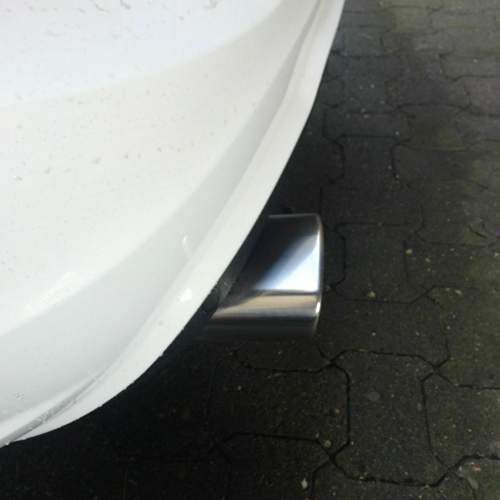

Hallo Gemeine,
kann mir jemand sagen wie weit eine Endrohrblende vorstehen darf ?
Habe eine Anlage von NAP drunter, nur der Überstand der Blende sieht recht fragwürdig aus.
Die Blenden sind vom Hersteller angeschweißt und können nicht verschoben werden.
Habe da mal ein Bild für die Optik rein gestellt.
Hoffe das ihr dazu helfen könnt.

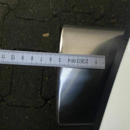

Ach ja hatte vergessen...
Die blenden sind 140 x 80 mm.

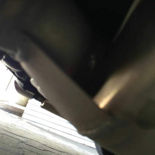

bis auf....Bilder vom Verlauf der Rohre zwischen ESD & Y- Adapter. Sprich, Kamera am Fahrzeug Ende nahe Straße & dann mit Blitz schräg nach oben, Richtung Fahrzeugboden fotografieren.
Hier ein Beispielbild von striesenjunge....
http://www.motor-talk.de/.../...age-hitzeschutzblech-t5167722.html?...
Kein muss! Nur wenn du mich glücklich machen willst 😉

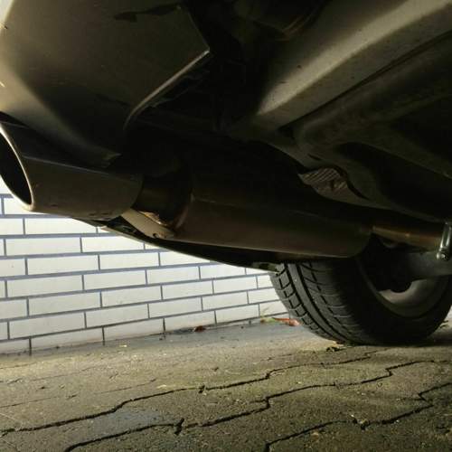

Sehe ich auf Bild 1 richtig, dass es eine Verjüngung zw.Endrohr und ESD gibt?
& Ist das eine geschraubte Blende, oder ein mit dem ESD verschweißtes Endstück?
Ich & striesenjunge haben die Rohre (Bild 2) noch lackieren lassen. Sind sonst, aus ca.10 Metern Entfernung von Hinten, so präsent zu sehen.

Was ist das für eine Strebe von der Blende zum Endschaller? Sowas is momentan bei mir nicht dran.
Also....
Aufgebaut ist die Duplex auf den originalen Rohrdurchmesser 55mm.
Die blenden sind geschweißte und die querstrebe dient zur Stabilität.
Bei der FOX ist die Blende direkt am ESD geschweisst und hat nicht die querstrebe.

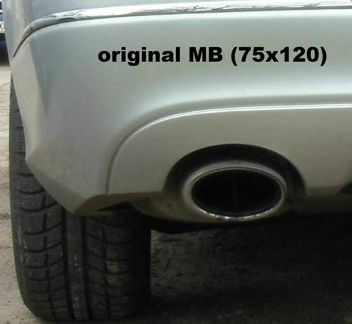

Hier noch einmal die einzelnen Endrohre maßstabsgerecht im originalen Ausschnitt ohne AMG Paket.
(Endrohr-Ausschnitt hat aber die gleiche Größe wie im AMG Diffusor, ist dort eben nur schwarz)
Auf dem PC lassen sich die Bilder im 1 zu 1 original Maßstab (echte Größe am Fahrzeug) darstellen.
Und wer die Bilder als GIF-Animation sehen möchte, der sieht sie sich in diesem Beitrag an!
http://www.motor-talk.de/.../...-sportauspuffanlagen-t5239345.html?...
Ja, nichts Neues, aber ich wäre froh gewesen so einen Vergleich im Design gehabt zu haben.
Vielleicht hilft es irgendwann irgendwem.... 🙂

hier noch ein Vergleich zwischen NAP 80x140 links von mattes37 & FOX Typ 38 (85x115) rechts von mir (RickiBerlin), diesmal am Fahrzeug zu sehen.
Beides sind 4 Zylinder Mopf, links Kombi im AMG Style & rechts Limousine ohne AMG Style
