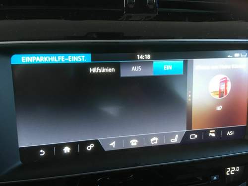

Im Menü Einstellungen gibt es in meinem Auto leider keine Möglichkeit die Funktion der Einparksensoren zu ändern -schade
Hab jetzt mal Bilder gemacht bei meinem, weil ich glaube dass wir aneinander vorbei reden. Wenn du auf ein Hinderniss zu fährst, erscheint ein Pop Up. Dort gibt es seperat nochmals Einstellungen.
Mfg. D.Schwarz
Pop up
Schaltfläche für Einstellungen
Einstellungen
