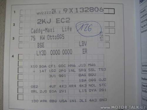

Die Getriebekennbuchstaben stehen am Bildrand, nach den Motorkennbuchstaben. Sie sind nicht mehr zu sehen, nur noch das L.
Da es aber ein Caddy Maxi ist, ist es ein LFZ-Getriebe. Für dieses Auto gibt es nur das eine Getriebe 😉
Die Übersetzungen suche ich morgen raus, jetzt muß ich an die Arbeit.
Ich hab da mit ablesen im Fußraum liegend mit meinen 60 Jahren ein Problemchen. Kann es sein, daß LBV gemeint ist? Im Anhang die Übersetzungen!

Original geschrieben von Rolibeer
Nach längerem Blättern in der Anleitung hab ich die Stelle gefunden, wo das stehen müßte: Über Kopf im Sicherungsfach. Hab versucht, das zu fotografieren. Hoffe, es gibt ne Aussage. Ich versteh nix!
Warum siehst du nicht im Service-Heft nach? Dort sollte vorne der selbe Aufkleber drin sein.
Na super! Das stand in der Anleitung nicht drin!

Danke, wird (LPG) Autogas sein. Das kannst du nicht beim Ecofuel Erdgas (CNG) tanken. Aber ich bin dir für eine Rückmeldung dankbar. Du siehst man muss im Schwarzwald nicht nur die Übersetzung beachten. Aber ich muss nicht sooft dahin, somit lässt sich das planen. So müssen wir mal wieder "Entwicklungshilfe" aus dem Flachland leisten. Nimms mir bitte nicht böse, bei euch gibts nette Menschen.
Entschuldigung, es ist ja ein 1,6l 75kW, ich bin vom 1,9l TDI ausgegangen.
Für diese Motorisierung gibt es mehrere Getriebe, LBV, LMF und KHS.
