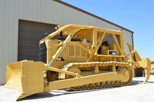

Denke eher er meint so einen Ueberrollbuegel 🙄
CAT Dozer

Ich glaube eher nicht, er meint so ein Klappdingens denn der von der Raupe klappt nur einmal !
