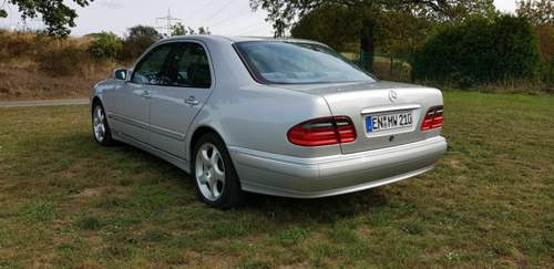

Wollte die Frontscheibe eben wechseln lassen, anschließend musste er zum Lackierbetrieb transportiert werden und endete jetzt beim Karosseriebauer.
Ich weiss schon was es kosten wird, als ich nach Scheibenrahmenreparaturen gegoogelt habe und die Wagenheberaufnahme gesehen habe wollte ich erst Peter Zwegat anrufen, ihr könnt ja mal schätzen wie teuer es wird.
ca. ne Woche wurde gesagt
Scheibenrahmen muss entrostet / neu lackiert werden, neuer Schweller, Wagenheberaufnahme Fahrerseite, anschließend wird alles gesäubert und versiegelt. Ich lass auch gleich andere kritische Stellen versiegeln, Hinterachsaufnahmen und Hohlräume.

Der Schweller war sogar versiegelt, halt nur nicht da im vorderen Bereich, erst ab der Tür nach hinten steht das Wachs, die Beifahrerseite ist komplett versiegelt, da rostet zum Glück garnix.

Unter den Hebebühnenstopfen ist das Blech um das Loch für den Stopfen zweilagig. Da kriecht Wasser zwischen die beiden Blechlagen und das äußere Schwellerblech rostet durch. Das andere Blech ist die Verstärkung für die Aufnahme der Kräfte beim Anheben und wesentlich dicker.
Turnusmäßige Kontrolle und ggf. Entrosten/Pinseln schützt vor unerwünschten Schweißarbeiten.
Ist genau so wichtig wie das turnusmäßige entfernen der vorderen Radhausverkleidungen um den Zustand der Servoleitung zu prüfen, die Rostecke vorn oben zu eliminieren und hinten unten den Humus rauszukratzen der das vordere Schwellerende bedroht.
Man könnte für den 210er mal eine Checkliste aufstellen, was man jährlich prüfen sollte um den Verfall zu verlangsamen...

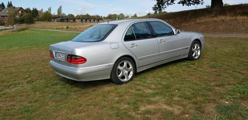

Schaut aber sehr sauber gearbeitet aus!
Die Aufnahme ist krass geworden aber da warte ich noch auf Bildchen, muss ich nochmal fragen.
Der Prüfer war heute begeistert, ist ja auch fast alls neu ?? Der war aber echt pingelig, hat sehr lange gesucht, der ist sogar mit nem Mini Spiegel wie beim Zahnarzt überall hinter. Dachte erst das wird nix, Rüttelplatte, dann nochmal die Achsen von unten, dann nochmal per Hand.
Sogar am ESD hinten die Spitzen gensu angeschaut.
An einem Nebelscheinwerfer ist er fündig geworden aber hat er am Ende selber eingestellt, dachte erst das wars weil er die ganze Zeit streng geschaut hat.
