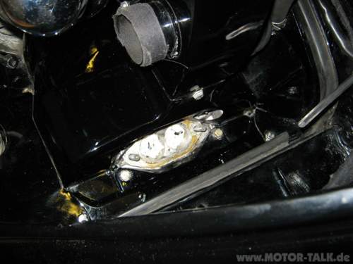

Die Zylinder sind sogar am Blech bei der Zündkerze mit erhaben geprägten Zahlen zu erkennen.
Somit gibt es eigentlich keine möglichkeit da den ersten nicht zu finden.Sollte dein Käferschrauber eigentlich wissen.(Bild)
