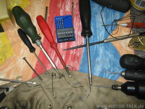

Drum schreib ich ja mit Bremsenreiniger durchblasen.
Der löst verklebte Ölreste auf und beim durchblasen fliegen dann die abtroknenden Brösel mit raus.
Auch ein Grund warum ich geschrieben habe mal mit einer Nadel durchtasten,wenn das Fertigungreste sind stehen die fest in den Kanälen und lösen sich erst wenn sie angestoßen werden.
Verpass der Nadel einen kleinen Winkel vorne.Kneif die Spitze ab und hämmere den rest platt.Dann hast du einen wunderbaren Schaber der die Innenwände der Kanäle abkratzt.
Stopfen würde ich nun auch nicht ziehen da ja scheinbar der Fehler gefunden ist.Das ist nur allerletzte Hilfe wenn nichts mehr geht.
Vari
Edit: Schau mal auf dem Bild unten links,da liegt mein Innenwandkratzer.Und auch die anderen "Nadelwerkzeuge"
