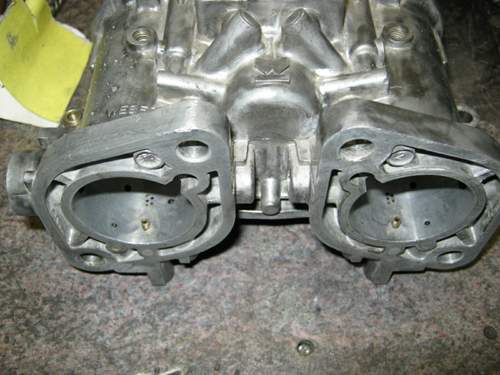

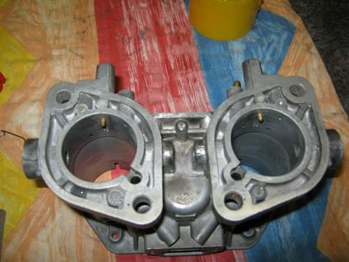

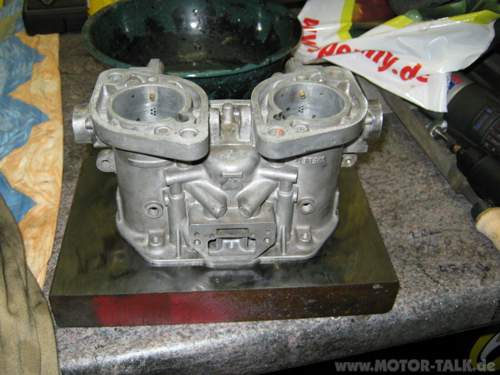

Dazu hier mal  Bilder,bessere hab ich leider nicht.Aber man sieht deutlich das da 5 Bohrungen sind.
Ich hab sie allerdings nie nachgemessen,kann aber sagen das durch das kleinste eine Sicherheitsnadel durch geht,die aus einem Autoverbandkasten.Die hab ich geöffnet gradegebogen und dann einen winkel nach etwa 2cm verpasst so das ich in die Löcher reinfühlen konnte wegen durchgang.Nach oben zu den grüößeren Löchern bekam sie mehr Spiel,also Loch größer.Wobei die beiden oberen gleich groß sind.
Was du unbedingt mal genau untersuchen solltest ist die Durchflußmenge der Löcher und Kanäle in den Gasern.Nur offen reicht nicht ,es muß ja auch genug angeboten werden.
Du verstehst schon was ich meine denke ich.
Nicht das da ein Kanal innerlich halb zu ist.
Ev sogar die ganzen Bohrungsstopfen im Gehäuse ziehen und dann wirklich mal reintasten ob alles offen ist.Neue Stopfen machst du aus Alumaterial und treibst die dann wieder vorsichtig ein.Aber mach konische Stopfen,nicht das beim eintreiben sich innen wieder ein Span abschält und wieder etwas verstopft.
Wenn alles offen ist,prüf die Kanäle auf dichtheit,nicht das da nen Lunker ist von einem zum anderen oder ein innerer Riss der einen "Baypass" öffnent und somit Luft anstelle Benzin angesaugt wird.Sowas kann man nicht einstellen.
Auch mal mit 5 oder 6 Fingern alle betroffenen Löcher zu halten und nachsehen ob an den Übergangsbohrungen etwas ankommt.Ich hab das immer mit Bremsenreiniger gemacht.Mit etwas Experimentieren schafft man es soviel Löcher zu verschließen das es aus dem gewünschten raus spritzt in einem satten Strahl.Das Strahlbild vergleichst du dann mit den anderen  "3" Vergaserabstrahlbildern.Du hast in 2 Gehäusen 4 Vergaser.
UND wenn das alles nichts bringt,mach den Grill an,nach der Bratwurst legst du die Gaser in die Glut und freust dich hinterher über selbstgeschaffene moderne Kunst die andere Leute mit viel zuviel Geld bezahlen.🙂

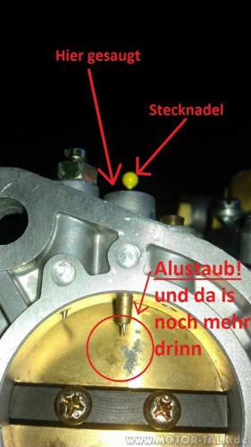

Ich habe die Dinger mal wieder aus dem Karton geholt und die "5 Finger Löcher zuhalten Saugen Technik angewandt"
Ich hab die Leerlaufgemischschraube raus gedreht, die Nadeldüse und die Übergangsbohrung zu gehalten und mitm Mund an der Öffnung für die Lerlaufgemischschraube genuckelt und dabei denk ich "Scheiße, was ist das denn für ein Gebrösel im Mund"
Ich spuck aus und seh nen haufen silbrig glänzenden Goller GRRRRR!!!
Ich habe danach mit einer Stecknadel durch die Nadeldüse gepult - da kam dieser Alustaub auch raus!
s. Bild. die Leerlaufgemischschraubendüse war förmlich dicht mit dem Zeug.
Ich dachte der wurde vollständig gereinigt???
Ich habe dan diesen Nuckelversuch an der anderen Leerlaufgemischschraube wiederholt - die selben Brösel!

Auf dem Bild seht Ihr diesen Alubröselstaub, den ich meint im roten Kreis...
