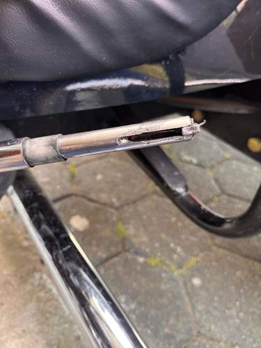

Hallo zusammen. Ich fahre ein VW Trike älteren Datums. Heute hatte ich den plötzlich den Schaltknauf der EMPI Schaltung in der Hand und der Rückwärtsgang lässt sich trotz Ziehen an der Sperre nicht mehr einlegen. Alle anderen Gänge, also 2.,3.,und 4. lassen sich schalten. Nur Rückwärts nicht mehr. Frage: kann man einfach einen neuen EMPI Schalthebel verbauen oder muss man etwas besonderes beachten? Und wie baut man das Teil ein?
Schalthebel ohne Knauf.
