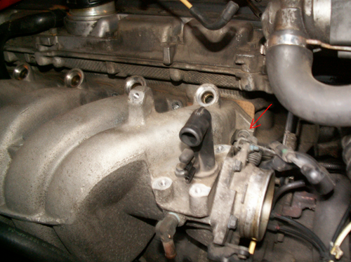

am meisten mache ich mir gedanken um die unteren schrauben und die einspritzleiste.... da weiß ich nicht so recht was für schläuche ab müssen.
in nem video auf youtube wird das beim 850 gemacht.... dort werden aber irgendwie keine schrauben unten gelöst-- nur 2 schrauben für den peilstab bzw ne halterung
Das hier ist ein foto aus einem video von nem volvo v70 mit mech-drosselklappe
sind das alle schrauben die auf dem bild markiert sind?
Unbenannt
Die oberen Schrauben werden herausgedreht und die unteren gelöst.
Nein die auf dem Bild bezeichneten sind nicht alle.
Es gibt eine Videoreihe auf youtube, wo der Mann ein C70 Coupe hat (glaube ich) mit dem 2.T Motor und der MM DK. Bei ihm ist die ZKD defekt und baut den ganzen Motor auseinander! Ich suche es nachhermal raus. Und Du kannst auch selber schon mal schauen....eine kanadische Firma namens Xemodex, die reparieren auch die MM DKs, wie ecu hier zu lande, und da gibt es auch eine Anlietung, wie zumindest die DK getauscht wird. Hauptsache wohl erstmal den Motolüfter raus! Dann hast du gleich mehr Platz.

wieviel schrauben sind es denn unten? müssen die komplett raus oder nur paar mal drehen?
@Monsieur_S.
werde mal nach dem video schauen, aber falls du mir zuvorkommst, kannst du es gerne posten 🙂
@Monsieur_S.
wahrscheinlich meinst du das video ?
https://www.youtube.com/watch?v=Wjf4Fpzt-Zw
aber wo da sollen unter der ansaugbrücke noch schrauben sein?!... sieht so aus als ob die in einer reihe wären
