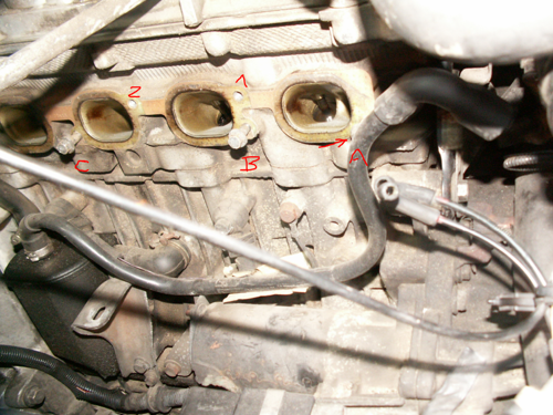

@Monsieur_S.
par exelance ! :D

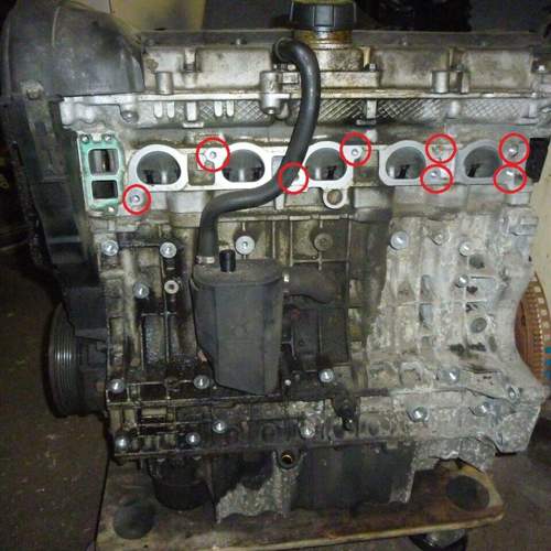

hab ich alle schrauben richtig makiert ? und die untere ganz links soll ja die "killerschraube" schlechthin sein? :)
-57-3348396992632101721-1326515302081091566
@Gagi1911 schrieb am 2. Februar 2016 um 22:18:46 Uhr:
@Monsieur_S.
par exelance ! :D

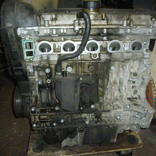

Moin,
die obere Rechte existiert bei einem 850er (B5254S) nicht .... ja, O.K. hier geht's also um C70 ... daher sage ich ja 850 .... ;-)

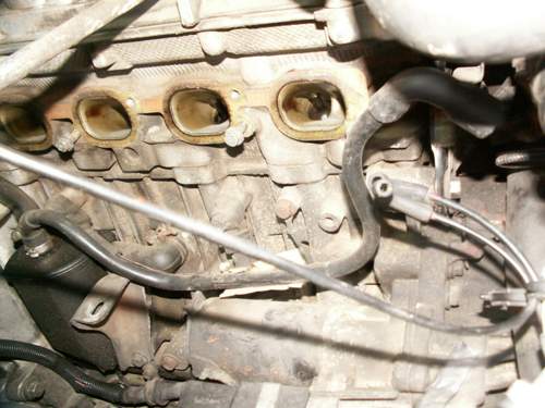

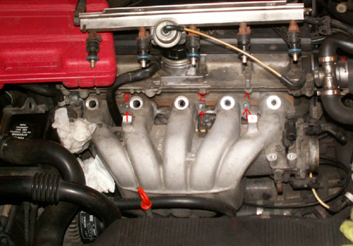

Sog. 'Killerschraube' siehe Bild4 (Bild5 "D") - rechts unten neben dem Thermostatgehäuse / aus Bild4 (Blickrichtung vom Motorblock in den Krümmer hinein) sieht man, warum die unteren (4Stck.) Schrauben nur so einige Umdrehungen zu lösen sind ( ca. 5 - 10mm) / die (3 Stck.) oberen Schrauben muss man gut über 3cm herausdrehen (Bild7).
Wenn Du dem Rohr des Ölpeilstabs entlang fühlst, müsstes Du unterhalb des Krümmers an das 'tolle' Blech-Dingens kommen (Bild6 unten), dass dieses Rohr am Krümmer festmacht - was schonmal grob die Position der einen Schraube da unten erahnen lässt.
Überraschender Weise musste ich noch eine Zweite von dort unten abschrauben (Bild 6 oben), die den Krümmer auf einem Winkel unten abstützt :mad: .
Um an diese Unteren zu kommen hatte ich einige Verlängerungen aufeinander gesteckt; Vritten (u.a.) hatte ja schon auf die nötige 'Überlänge' hingewiesen (denke es waren mehr als 30cm).
Die 'Killerschraube' braucht auch etwa 'ne 20 - 25cm Verlängerung (hierzu hatte ich einige 3/8"-Verlängerungen 'kaskadiert').
Soweit ich mich erinnere, musste ich für die rechten unteren Schrauben "A" + "B" erstmal eine rein zylindrische Nuss (also nicht diese Abgestuften, da dann zu dick) organisieren, darauf dann ein 'schmales' Gelenkstück, um am Krümmer-Kanal 5.Zyl. vorbei überhaupt vernünftig auf die Schrauben zu bekommen.
