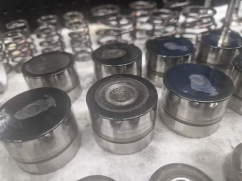

Hallo, habe doch 1/4 Liter Wasser verloren auf ca 500km.
Habe jetzt ZKD getauscht, eine defekte Hydrostössel Feder und 1 eingedrücktes Hydrostössel entdeckt (obwohl von dem nichts bemerkbar war, aber gut)
Im Moment verlier Ich kein Wasser, bin erst 500km gefahren.
Nur noch Ventildeckel kleben oder neu kaufen der will nicht dicht werden.
Gruß Alex

Danke für die Info. Kauf die dichtung neu, wird ja nicht die Welt kosten. Und viel Glück das es nun erledigt ist. War den an der zkd was zu sehen oder war sie so verklebt dad sie kaputt gegangen ist?
Hallo, Ventildeckeldichtung ist natürlich neu, Ich denke nachdem der schon mindestens 5x unten war das der Deckel verzogen ist.
An der ZKD war meiner Meinung schon sehr weit nach außen Spuren.
Gruß Alex
Den Plastik-Ventildeckel kannst du neu machen, der wird nicht mehr dicht.
