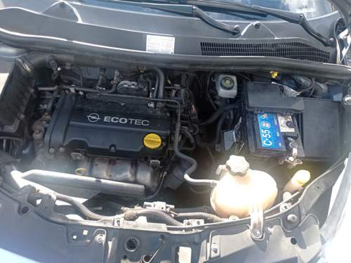

Hallo Leute,
folgendes Problem ich habe als meine Batterie alle war ein überbrückungskabel (-) an den Motorblock angeschlossen und das überbrückungskabel (+) an das (-) der Batterie. Es hat kurz gefunkt und nun geht der Motor nichtmehr an also er probiert nichtmal mehr zu starten. Der Anlasser macht klack Geräusche und die Sicherungen sind alle in Ordnung.
Die Wegfahrsperre Leuchtet dazu auch noch, ich Frage die ich mir jetzt Stelle ist ob es am Motorsteuergerät liegt oder ob es doch eine Sicherung ist die ich übersehen.

Das BCM hat die Programmierung verloren wegen Unterspannung bzw Kurzschluss beim Versuch zu überbrücken.
Musst du mit zu Opel oder jemandem der per Opcom das BCM anlernen kann.

Frag mal den FOH nach Feldabhife 2522.
Da muss das BCM neu programmiert werden.
