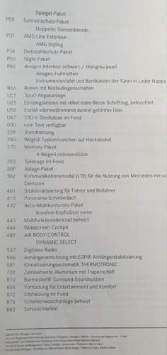

Tach zusammen,
gibt oder gab es beim W/S 205 oder 213 die Option U21 (nach hinten rausgeführte Auspuffrohre) NUR bei den Benzinmodellen ?
Gruss

Ich habe einen A238 e300, Bj 2019, der hat auch U21. Dort öffnet sich eine Klappe nur im Sport 1 Modus. Der Klang, der im Innenraum erzeugt wird, ist dann mit der Ausstattung B63 der Fall. Der Sound im Sport 1 Modus ist schon deutlich anders, als in C.Dazu kommen dann noch gelegentliche Zündaussetzer durch die Schubabschaltung oder so ähnlich. Das kennt man dann eher aus der Golf GTI Fraktion, wo es viel viel mehr/ schlimmer ist.
Aber Fakt ist, mit u21 ändert sich was am Motorsound. B63 ist dann die Lautsprechervariante. Mein Cabrio hat beides und wenn einer im laufenden Betrieb von C auf S1 umstellt, hört man das sehr wohl, wenn man draußen hinter dem Auto steht

Hallo ins Forum,U21 gibt's beim 213er nicht. Auch bei den zivilen Benzinern sind die "Endrohre" nur Attrappen. Mein 450iger-Mopf hat die echten Rohre unsichtbar hinter der Schürze (ist mir auch lieber so; auch wenn's blöd ist, dass der im kalten Zustand durch die Klappe nur rechts dampft). Nur die 53iger und 63iger haben funktionale sichtbare Endrohre.

beim Mopf gibt's (außer AMG) keine funktionalen Blenden mehr, da in allen Varianten die echten Rohre hinter der Schürze liegen. Es ist tatsächlich so, dass der R6-Benziner ab Werk eine Klappenanlage hat, die im kalten Zustand und/oder bei geringer Last nur eine Seite (die rechte) frei gibt. Erst bei warmer Anlage oder höherer Last, macht sie die andere (linke) Seite auf.
Konnte man im Verlauf der Einfahrphase auch gut riechen (neuer Auspuff hat ja ein eigentümlichen Geruch), wenn das Auto plötzlich (wieder) nach Auspuff riecht. Da war zu Beginn die rechte Seite abgearbeitet und mit zunehmender Last in der Einfahrphase kam dann die linke Seite dazu und es roch wieder.
