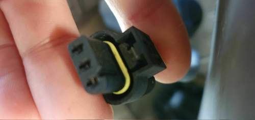

Wie bekommt man diesen Stecker runter?
2 Personen, 2 Versuche ohne Erfolg. So einen transparenten (Sicherungs-)clips habe ich mit dem Schraubenzieher mittlerweile rausgezogen und zerstört.
Sind diese Stecker so extrem fest?
Wie sieht der Stecker aus, sind die 3 Kabel in einem Innenstecker oder muss da das gesamte äußere Gehäuse auseinander?
Ich hatte zuerst auch Probleme, weißen Sicherungsclip nach hinten wegziehen und dann (wichtig) ---dem Stecker einmal Druck nach vorne geben und dann den oberen Knopf drücken und dann abziehen.
Ok. Danke. Versuch ich dann nochmal
Ich habe mal Fotos von dem Stecker gemacht, vielleicht hilft er Aufbau.
