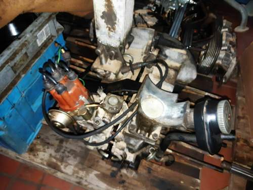

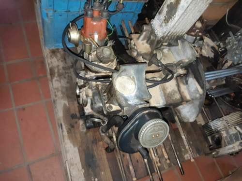

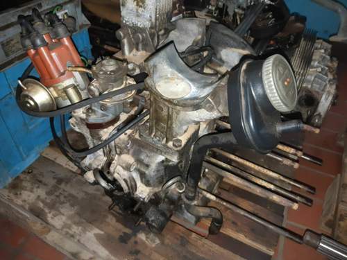

Ich habe einen VW Käfer zur Restauration in eine Werkstatt gegeben. Dann kam die Jahrhundertflut.
Dem Käfer ist nichts passiert.
Der Motor war ausgebaut und stand angeblich komplett unter Wasser.
Jetzt war ich heute das erste Mal in der Werkstatt und habe mir den Schaden angesehen.
Erst nach mehrmaliger Nachfrage wurde mir der Motor gezeugt.
Gehäuse geöffnet Kollben und Zylinder weg usw. Der Motor hatte gerade mal 60000 gelaufen. Es gab gar keinen Auftrag was am Motor zu machen außer Auspuff neu Wärmetauscher usw.
Wenn doch so ein Komplettmotor steht kann da überhaupt Wasser reinlaufen? Wenn der vergaser drauf ist Zündkerze drinne usw.?
Ich traue denen nicht. Angeblich hätten sie den Motor zum trocknen geöffnet un weiteren Schaden zu vermeiden. Ich traue denen nicht das ergibt doch keinen Sinn.
Was meint ihr? Was wollen die? Mich mit dem Originalmotor der zum Auto Gehört übers Ohr hauen? Muss man den Motor öffnen weil der im Wasser stand? Hat man da überhaupt Zeit zu nach so einer Flut?
Die wollten mir den Kaufpreis erstatten und das Auto behalten, was ich abgelehnt habe. Das war ein 1302 aus erster Hand mit 60000 gelaufen im Originalzustand vom Blech her natürlich restaurationsbedürftig seit 2016 sind die zugange und nüscht geschafft.
Was meint ihr?

@Inpotenter schrieb am 28. Jan. 2022 um 20:8:32 Uhr:
Wenn der Motor komplett unter Wasser ist, läuft der auch komplett voll. Auspuff und Vergaser sind offen, über die Kurbelgehäusentlüftung läuft es auch rein.
Wenn die Werkstatt seit über fünf Jahren nichts auf die Kette bekommt, würde ich da alles einsammeln und abziehen.
Wenn es der Originalmotor ist, wäre in jedem Fall zu prüfen, was davon zu retten ist.

Danke ja wird alles abgeholt. Im Motor ist doch Öl. Durch den Auspuff läuft es in die zylinder aber dann? Mehr doch nicht?! Inpo
So ein Motor ist ja nicht Luft bzw. Wasserdicht. Beispielsweise hinter der Riemenscheibe ist ja nicht Mal ein Dichtring, da läuft das Wasser so rein.
Themenstarteram 28. Januar 2022 um 19:49
Ok. Mag stimmen. Mir kommt es aber so vor als wäre der Motor schon geöffnet gewesen und dann kam das Wasser beweisen kann man eh nüscht. Schade um den Motor werde mich auf die Suche nach einem gebrauchten Typ AB machen. Inpo
Ich glaub, einfach nur Wasser ist ja eine Sache, aber so Hochwasserbrühe trägt ja jede Menge Sedimente mit. Ob man das dann noch ungeputzt durchdrehen möchte, ich weiß nicht...
Das Problem ist dann allerdings, dass man sich sofort und richtig kümmern muss und Zeit investieren. Nimmste die Nockenwelle oder KW raus und legst die gesäubert an die frische Luft, rostet die wie verrückt, wenn man nicht aufpasst.

Ich habe gerade so einen "Ahthal" Motor in Arbeit der war auch abgesoffen aber mit Auto. Auch nen Cabrio. Wir überholen den Motor im Rahmen der "Ahrtal" Hilfe kostenlos.
Naturlich läuft so ein Motor voll und zwar bis oben hin. Durch den Auspuff über den Vergaser und Kurbelgehäuse Entlüftung. Der Motor hier ist sogar fest, hat nach der Katastrophe noch einige Wochen gestanden. Wahrscheinlich Kolbenringe und Zylinderwand zusammen korrodiert. Das Öl schwimmt auf dem Wasser und wird quasi aus dem Motor gedrückt.
Ein abgesoffener Motor kann wenn er nicht gelaufen hat mit Glück durch Ölwechsel, Kerzen raus etc wieder entwässert werden..... und läuft dann weiter. Der im Bild läuft heute noch ;-)
Wenn der länger gestanden hat sollte der zerlegt werden. So in deinem Fall ist das eigentlich ein klassischer Fall für die hoffentlich vorhandene Betriebshaftpflicht Versicherung. Die Werkstatt hatte den Motor in Obhut bzw in Verwahrung und hat dann auch die Verantwortung.
Ich würde sagen frag mal Deinen Anwalt. Laut Bildern ist der Motor auf jedenfall abgesoffen, die braunen Schlammrückstände sehen genau so aus wie bei dem Motor den ich hier habe.
Und natürlich kann man so einen Motor fachgerecht überholen !
Gruß Jürgen
