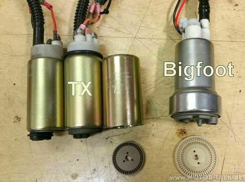

TX-Pumpe zerlegt.
Es wurde bewusst auf die Garantie-Abwicklung verzichtet,
um auch mal ins Innenleben zu schauen.
Gefahrene Kilometer mit dieser Pumpe ca. 79.000 Kilometer.
Anlagentyp: ICOM
Ursprüngliche Pumpe bei Auslieferung: Bosch
Defekt nach ca. 80.000 Kilometer,
ersetzt durch Walbropumpe,
Defekt nach ca. 30.000 Kilometer,
ersetzt durch o.g. TX-Pumpe.

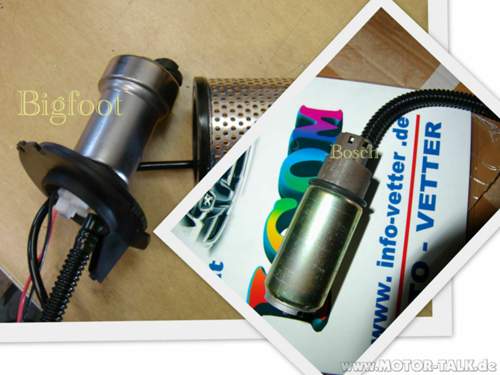

So, hab da was in die Finger bekommen, war als OE-Ersatz für die Bigfoot ausgeschrieben
Frage mich nur ob das ne umgelabelte Walbro oder doch TI Automotive ist...
So wie ich das sehe, ist dies keinersfalls ein Ersatz....

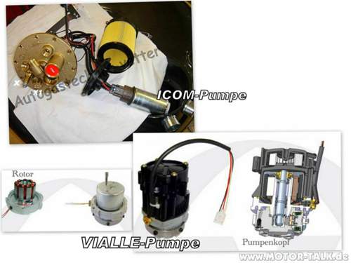

Andreas sieht das richtig, es ist schlichtweg die mechanische Belastung der Pumpe im Druckbereich durch Lastwechsel. Es gibt da genügend Bilder im Netz, die die Abnutzung durch Druck und Schubbelastung aufzeigen.
Deshalb hält ja die Bigfoot, denn die ist für den Normalbereich überdimensioniert und durch Bypass abgeregelt.
Icom liefert diese ja jetzt nur noch.
Die Viallepumpe ist ja ganz was anderes, da läuft die Brühe nicht durch den Öl geschmierten Pumpenmotor.
Sie ist eben eine gesteuerte Wechselstrompumpe, die schließlich 500 bis 2800 U/min dreht, nach bedarf.
Sie hält normaler Weise 300.000, wenn die Ingenieurskunst auch das geeignete Öl verwendet hätte, wie in den späteren Auslieferungen.
Hier lag das Problem einzig darin, dass dieses bisher verwendete Öl sich mit LPG sättigen konnte und Spuren davon austrug, bis Trockenlauf.
Ist allerdings Schnee von gestern, auch hier hat man gelernt.
Hier mal ne Schnittzeichnung der Pumpe

Soo, ich wieder... Tank wurde geöffnet, Bigfoot rausgeholt, dabei folgende Auffälligkeiten:
- elektrischer Widerstand der Bigfoot-Pumpe schwankte von 6,4R bis >100R, je nachdem wie man an den Kabeln zog.
- Fehler eingegrenzt auf die genieteten Anschlüsse an der Pumpe, diese nach Freilegen nachgelötet
- nun konstant 1,2R el. Widerstand der Pumpe, auch nach dem Drehen vom Pumpenrad keine Änderung
--> Alles zusammen gebaut, frohen Mutes getankt, Anlage lief, aber nach ca 10km plötzloch im Betrieb wieder Abschaltung wie zuvor. Dann
- nochmal nachgetankt (es sollten nun ca 35l im Gastank sein), Anlage schaltet nach dem Spülen ab
- angehalten, Motor aus, wieder an, Gasanlage zugeschaltet --> man hört die Pumpe laufen, aber "komisch"
- Geräusche der Pumpe unregelmäßig, mal lauter, mal leiser, allgemein aber schwach / ungesund
- Anlage schaltet trotz umschalten laufender Pumpe beim Umschalten auf Gas ab.
- el. Widerstand nun wieder >100R, läuft nun gar nicht mehr
- Spannung direkt am Stecker zum Gastank beim Spülen 14V, also kein Einbrauch
Da vom runden Steckeranschluss am Tank zwei Kabel direkt zur Pumpe gehen (noch ein Stecker im Tank dazwischen), vermute ich nun fast doch eine defekte Bigfoot-Pumpe zu haben, nach nur 2 Jahren / 30tkm.

Nochmals: kauf eine tx-pumpe. Die neuste version erzeugt glaub ich bis 5 bar druck( oder waren es 4 habs nicht mehr im kopf) meine tx pumpe im a6 läuft jetzt seit 2012 ohne Fehler und liefert den gleichen Druck wie im Neuzustand....
