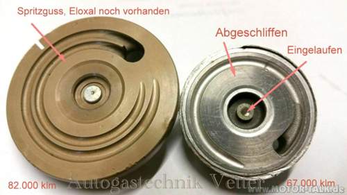

Ich habe bisher noch keine verschlissene Bigfootpumpe erlebt.
Tx-Pumpen habe ich allerdings ein paar hier rumliegen.
Die die ohne Homologation verbaut wurden, als auch die mit.
Der Grund liegt darin, dass die Bigfoot mehr Druck aufbaut als benötigt und innerhalb des Tanks über einen Bypass, diesen zurückführt. Dies schont die Pumpe.
Einen erheblichen Anteil hat hier das Turborad mit seinen 2 Lamellenkränze.
Das ideale dabei ist die Anordnung, die die ständige Schub- und Druckbelastung abdämpfen.
Im Bild die Größenunterschiede und wie unschwer bei der Bigfoot zu erkennen ist, die geringe Axiale Belastung der Rotorwelle auf dem Gegenlager.
Der Abschliff ist Beweis.
Pumpenraeder
2016-02-15-124031
Tx-Pumpe = GTx-Pumpe ?
Meine wurde gerade getauscht. Hab jetzt eine GTX drin.
Entscheidend ist wohl die grundlegende Konstruktion der Pumpe. 😉
Icom verbaut jetzt grundsätzlich nur noch die Bigfoot....
Icom wollte die gtx pumpe einbauen...haben aber die rechte an der pumpe für peanuts haben wollen...man wurde sich aber nicht einig.
Bzw. Die tx pumpe damals
