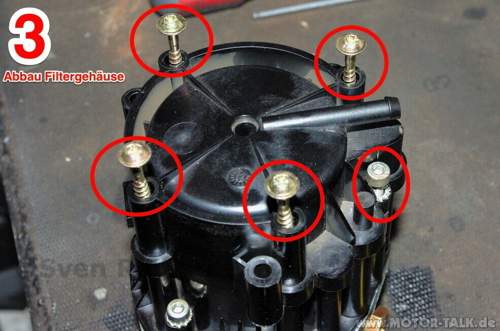

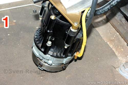

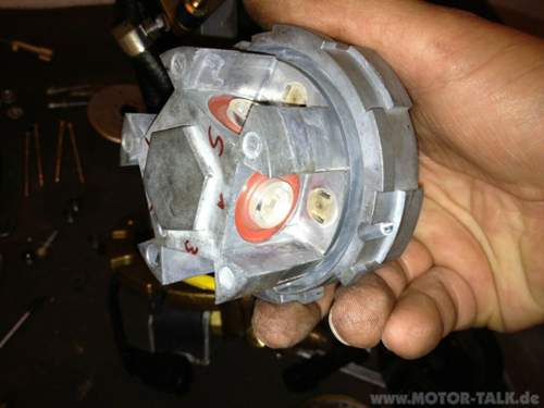

So, scheinbar besteht hier Interesse an der Zerlegung… daher schon ein Teil der Serie.
Viel Spaß.
Lpg-pumpe-2013-001
Lpg-pumpe-2013-002
Lpg-pumpe-2013-003

Moin.
Update… nach erfolgreicher Zerlegung der LPI-Pumpe:
a: In der Pumpe und besonders im unteren Membranteil war kein einziger Tropfen Öl mehr zu finden !
b: nach testweisem Befüllen mit Getriebeöl stellte ich fest, daß das obere Kugellager nur noch Schrott war
c: ansonsten alles in gutem Zustand (und das nach 150000Km…)
Also Rotor auch rausgenommen und alles zerlegt.
Den "Sprengsatz" wie ich ihn nenne habe ich zum Glück wieder zusammen bekommen (Membranteil inkl. aller Anbauteile. Dafür braucht man mindestens 3 Hände oder Draht…
Ich habe nun ein neues Lager bestellt (3,9€, Keramik-Lager, da diese "auch ohne Schmierung funktionieren"… sollen) und ein Kumpel dreht mir eine neue Distanzhülse für die Welle, da diese eingelaufen ist.
Die beiden Nadellager scheinen noch gut im Zustand zu sein.

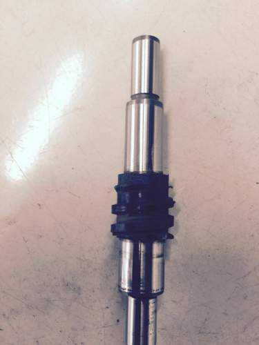

Guten Abend zusammen,
ich fahre einen Mercedes C200K Sportcoupe und habe diesen bereits mit einer Vialle Gasanlage gekauft.
Bei ca 120TKm fing der Wagen das Stottern an und man hörte die Pumpe ordentlich mahlen! Bei Auto Becker angerufen und nach einer neuen Gasanlage erkundigt. Da ich aber gerade keine 700€ übrig hatte, hat mein Freund die Pumpe selbst auseinander geschraubt und was war... sie war staubtrocken und hatte einen Lagerschaden! Gut, nach so vielen gelaufenen KM kommt das schon mal vor... haben dann das Tauschen der Lager selbst in Angriff genommen...Klappe auch soweit recht gut.. "Learning bei Doing" :P Einen Tag später mit neuen Lagern , war Ich natürlich super glücklich, da ich dadurch einiges an Geld sparen konnte. Die Pumpe förderte wieder einwandfrei und der Wagen lief ohne Probleme.
Dann.. keine 20TKm später, gleiches Problem.... der Wagen stotterte und man hörte die Pumpe mahlen. Also erneut ausgebaut und siehe da... Pumpe staubtrocken und wieder Lagerschaden. Wir erst gedacht das hätte an den "billigen" Lagern gelegen. Also sind wir los und haben hochwertigere geholt. Inzwischen wussten wir ja wie das geht und es hat uns nur einen halben Tag gekostet.
JETZT... ganz aktuell... ich habe 159TKM auf der Uhr und die Pumpe schon wieder im Eimer! 😠 Ich habe echt die Schnauze voll... es kann doch nicht sein, das alle 2TKm die Lager der Pumpe durch sind? Hat jmd Erfahrung damit? Wir haben die Pumpe noch nicht wieder auseinander genommen, aber wir wissen jetzt schon wie das morgen aussehen wird! Die Pumpe staubtrocken und die Lager zerfressen 🙁
Diesmal habe ich es eigentlich schon viel früher gemerkt, da alle naselang die Motorkontrollleuchte anging. (Dank Diagnosegerät immer wieder gelöscht) Habe meinem Freund auch gesagt das es die Gasanlage ist, aber er sagte immer sie könne es nicht sein, da schließlich die Lager gewechselt und die Pumpe frisch geölt ist.
Hat jmd von euch eine Ahnung, warum die Pumpe immer wieder trocken läuft und das Problem vllt auch? Wir haben beide Male alle Dichtungen, den Filter und die Lager getauscht! Mein Freund vermutet, das die Membrane in der Pumpe nicht mehr dicht sind und daher Gas in die Ölkammer gelangt und diese ausspült!?
Kann mir jmd sagen, wo ich die Membrane nachkaufen kann? Habe gerade schonmal im Netz geschaut, aber auf anhieb nichts gefunden 🙁 Ich bin echt am Verzweifeln... dieser Wagen hat mich eh schon so viele Nerven gekostet... ich will nicht mehr!!! Und noch weniger will ich 700€ für eine neue Pumpe ausgeben, aber mit einer defekten brauche ich den Wagen nicht verkaufen 🙁
Bitte helft mir 😉
Falls jmd Interesse hat können auch Bilder von der Pumpe hoch geladen werden!
PS Habe gelesen, das jmd die Anleitung des Wechsels online stellen wollte, habs allerdings nicht gesehen.
