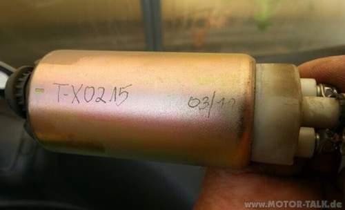

Wie lange hat die denn nun gehalten in dem Fall?
Diese hier, siehe Pumpenbeschriftung (heute augebaut).
Ob dieses Datum mit dem Einbaudatum synchron ist ? (2012)
Auch hier wurde auf Garantie verzichtet um nicht das gleiche Gewerk erneut zu versuchen.
Vermisse auch die Homologation.
Jetzt tut eine Bigfoot for ever ihren Dienst.
20130718-105346

Die von Wolfgang zuletzt gezeigte Pumpe mit handschriftlicher Kennzeichnung wirkt schon ein wenig "seltsam"...

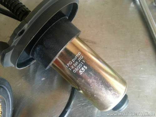

Mal wieder eine Tx-Pumpe mit einer ORIGINAL Icom Bigfoot ersetzt.
Sie brachte einfach nach unter 70.000 Kilometer mit 2 bar nicht mehr ihren Gebrauchsdruck.
Die Pumpe soll im Januar 2013 von einem Umrüster eingesetzt sein.
20141002-135410
Das Fertigungsdatum konnte man noch mit in Auftrag geben, die Seriennummer scheint handgraviert zu sein. Interessant wäre mal ein Bild vom Innenleben.
Auf der Hauptseite dieser Webseite sind die verschiedenen Pumpengenerationen mit Veränderungen aufgelistet.
Mit der V3 scheint die Homologation begonnen zu haben ?
Heisst dies jetzt, alles zuvor verbaute muss wieder raus, wegen der Zulassung/Betriebserlaubnis ?

Um auf Dein Foto einzugehen: Es wäre interessant, warum diese Pumpe nicht mehr ihr Soll erfüllt. Ich erinnere mich noch an meine ausgelutschte Walbro-Pumpe.
Ich nehme mal an, dass diese Pumpe ist.
Der Kunde hat diese Pumpe zur Klärung der Frage, warum er von seinem Umrüster nur 1 jahr Garantie darauf bekam, nach Rücksprache.

Die letzte Pumpe war von mir. Die Story dahinter ist soweit richtig. Es war die 2te Pumpe, die mir eingebaut wurde. Die erste hatte ca. 2 Jahre und 100kkm gehalten, dann hatte die Anlage ausgeschalten, ich bin zum Umrüster - "Pumpe bringt zu wenig Druck" und der Druckschalter hatte die Anlage deaktiviert. Den Schalter habe ich dann mit einem Widerstand überbrückt um die 70l Gas dann doch noch leer fahren zu können.
Da ich genau wissen wollte, was für eine Pumpe nun eingebaut wird, habe ich nach viel Diskussion auch die Position "TX2 Pumpe" auf der Rechnung stehen.
Diese hat dann nach etwas über einem Jahr und ca. 50kkm das gleiche Fehlerbild wie die erste Pumpe gezeigt: sporadisches Ausschalten und schlechte Gasannahme. In dem Irrglauben dass ich ja 2 Jahre Garantie habe bin ich gleich zum Umrüster - die Aussage dort war dann, dass es die Pumpe ist, da zu wenig Druck. Ich hab dann viel Theater gemacht, dass ich das überhaupt schriftlich bekomme und mir auch mal die Druckwerte aufgeschrieben werden. Für die Fehlersuche hab ich übrigens um die 50eur bar bezahlen müssen. Was will man da machen, wergen 400eur nen Anwalt einschalten, der einem dann erklärt, dass es da kein Weg gibt? Den Aufwand wollt ich mir sparen.
Nun, ich hab vorhin eine E-Mail an info [at] tdipower.de geschrieben. Mal schauen, was als Antwort kommt. Garantie hin oder her, ich finde es nicht akzeptabel jedes Jahr einen Tag zu investieren um die Pumpe wechseln zu lassen.
Für den Fall, dass tdipower die Pumpe nicht umtauscht (was ich erwarte), werde ich diese ebenso zerlegen, und schauen, ob sie den gleichen Verschleiß zeigt.
