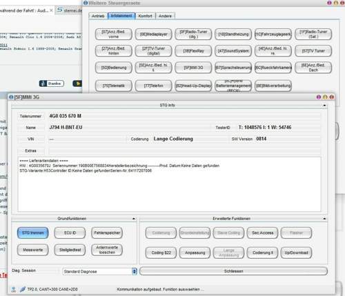

Ich habe eine Frage zu der Codierung: Wie muss ich das mit VCP machen? Da finde ich die Punkte, die bei der VCDS Codierung erklärt werden nicht. Siehe Anhang - so schaut mein Steuergerät 5F am VCP aus.
Danke und Gruß
Baumi
Steuergeraet-5f

tv free geht beim vor FL über die OCF Funktion
soll heißen?
du hast für DVD / VIM eine OCF im Hauptauswahlmenü
ansonsten schau dir mal div. Anleitungen von VCP an
geht mit vcp bei dem auto sehr einfach.

VCP Starten > Gefürte Funktionen> Weitere> Entsperren TV-Funktion MMI3G> nächste>MMI3G> und zu Ende führen, fertig!
