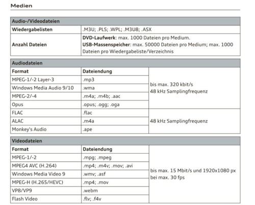

Dasselbe gilt im MIB3: USB-Medium und dann läuft's (jedoch kein Streaming möglich ohne zusätzliches CarPlay/AA-Zubehör). Unterstützte Container und Codecs sind im Anhang. VIM brauchst Du dafür (Laden / im Stand) nicht zu codieren, könntest Du aber per OBDeleven-OneClick-App.
Mmi-unterstu-tzte-formate-mj2021
