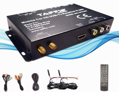

Gut, um im Auto TV zu schauen (in der BRD während Fahrt natürlich nicht erlaubt)
benötigt man 1. einen mobilen DVB-T2 Empfänger und,
...in Verbindung mit dem Comand 2.0 2. einen entsprechenden Adapter...
Denn,
analoges TV & DVB-T(1) sind in der BRD schon lange Geschichte.
Mögliche Hardware dazu findet man in den beiden Links & Bildern weiter unten :
https://www.ebay.de/itm/133233442088?...
https://www.amazon.de/.../ref=sr_1_15?...
