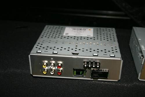

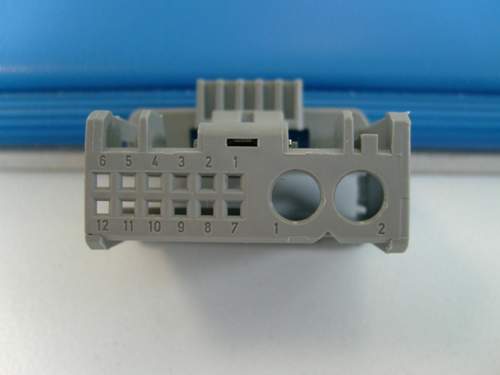

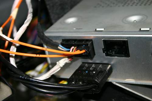

Original geschrieben von Loreen2010
Hallo!
Ich poste mal hier rein, denke es passt😉
Bei mir ist ab Werk der analoge Tuner verbaut.
Nun habe ich in der Bucht einen originalen MB-Kombituner ersteigert.
Wird dieser nun einfach gegen den analogen ausgetauscht?
Sind weitere Kabelsätze nötig?
Muss da was neu angelernt werden?
Ach ja, wo ist der Tuner eigentlich verbaut . . . hab noch gar nicht nachgeschaut . . . 😁
LG
kannst du nicht!
Der Stecker ist anders als beim alten (siehe bild)... den Fakra Stecker einfach abzwicken und zwei pins crimpen.
Video GND = Pin 4
Video Y = Pin5
GND = Pin1
V-Bat = Pin2
E-WU = Pin7
Angelernt werden muss da nichts.
Ich hoffe geholfen zu haben 😉
Boki
Tv-tuner-w211-stecker-neu
Tv-tuner-w211-stecker-neu-1
Tv-tuner-w211-tuner-neu

Bildausgang am Kombituner ist anders , du brauchst ein Adapter , ca.15cm von Fakra - Buchse auf zwei kleine Pine .
Die Pinbelegung habe ich grad nicht im Kopf , aber das kriegen wir auch noch hin 🙂
Ob du den bei Mercedes bekommst , kann ich nicht sagen , aber den kann man sich für 20 EUR bei guten Car-Hifi Läden fertigen lassen 🙂

kannst du nicht!
Video GND = Pin 4
Video Y = Pin5
GND = Pin1
V-Bat = Pin2
E-WU = Pin7
Boki
Danke Boki, auf jeden Fall!!😉
So kann man es aber auch machen , da ich aber kein Freund von Kabel abschneiden bin , schlug ich ein Adaper vor 😉
Kannst Du mir so einen Adapter "bauen" 😕
Ich auch nicht aber so kann man sich den Adapter sparen und hat zu 99,9% den Original Zustand 😉 und einen Rückbau auf Analog wird denke ich keiner mehr machen.
Loreen schneide das ding durch und crimpe... die Pins hat der 🙂 sollte er keine finden schicke ich dir zwei zu.
