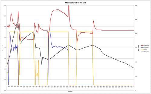

Ich habe das Problem dass bis zu einer Drehzahl von ca.3000U/min ein relativ normaler Ladedruck von ca.140kPa aufgebaut wird. Dieser wird aber dann, trotz weiter Vollgas, durch Öffnen des Wastegate-Ventils ziemlich rigoros auf Umgebungsdruck abgeregelt. Genau diesem Druckverlauf enstpricht auch die gefühlte Motorleistung. Ich glaube inzwischen nicht mehr dass es eine Undichtigkeit ist sondern eher dass das Problem im Bereich MAP-Sensor / Wastegate-Ventil liegt. Evtl. wurde da ja etwas beim Getriebaus/ -einbau beschädigt.
Also, zunächst nochmal ist es so dass der immer mal wieder die beiden Fehlercodes ablegt:
P0299 - Turbolader: ungenügender Ladedruck; Signal ist unterhalb Minimalwert
P0111 - Problem mit IAT-Stromkreis; Signal ist oberhalb Maximalwert
Die kann ich zwar löschen - kommen dann aber wieder.
Ich habe mal bei einer Testfahrt die Daten aufgezeichnet (s.Anhang). Ich denke damit wird das oben beschriebene Verhalten ziemlich deutlich.

Ladedruckdiagramm

Kann ich mal prüfen, aber wenn er "nicht" funktionieren würde wäre es doch seltsam dass die OBD-Meßwerte (aus BEIDEN Sensoren) durchaus plausibel und passend zur gefühlten Motorleistung verlaufen... oder?

Also - Probefahrt mit verschlossenem Schlauch zur Druckdose war erfolgreich! Die Kiste geht schon bei Halbgas ab "wie die Katz". Ladedruck dabei lt. Forscan so um die 1500mbar, auch noch Stückchen mehr, da bin ich dann aber vom Gas um nicht zu viel "reinzupusten". Ergo sollte der Turbo i.O. und das System dicht sein.
Also habe ich das N75-Ventil getauscht. Allerdings ohne Erfolg. Das gleiche Fehlerbild wie vorher.
Bliebe theoretisch das Problem mit dem MAP-Sensor oder allgemein der Verkabelung. Eigentlich würde ich aber Beides aufgrund der durchaus plausiblen und zum Leistungsverlauf passenden Forscan-Meßwerte ausschließen.
Aber dann bleibt ja eigentlich nur noch ein Fehler in der Software bzw. Steuergerät :-( . Kann man die Turbosteuerung neu "anlernen", also Meßwerte resetten oder so was?
