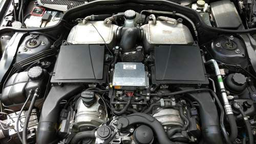

mein W221 S600er V12 mit 517 PS hat leider Turbolader schaden.
Jetzt wo ich nach neuen suche, interessiert mich ob der Turbolader von S65 in S600 passt.
Habe mitbekommen das es sich hier um dem gleichen Motor handelt, nur das S65 etwas mehr Hubraum hat und etwas grösseren Turbolader.
Da e beim basteln bin, würde ich zu gern wissen ob der S65 in S600er reinpasst...
Würde mich freuen wenn mir da etwas geholfen wird das rätsel zu lösen.

@nedmann du vermischt da alles mögliche was so nicht zusammen passt. Aber mach nur, Jammer dann aber nicht, wenn die Turbos auch abrauchen. 😉
In moment sind die beide Turbolader aus einem S65er in Bearbeitung, bis die fertig sind dauert es etwas und dann natürlich der Austausch und Motor so wie Getriebe neu anpassen...
Denke in März Monat dürfte es so weit sein, werde sehen, oder April halt, mal sehen...
Hab nur mitbekommen das die Propeller für Turbine aus Titan Material hergestellt werden und wurde in Taiwan entwickelt und produziert, deswegen dauert es sehr lange der Prozess da, es hat mit normale Turbinen kaum noch was gemeinsam außer Funktion... mehr haben die mir nicht Ferraten, sagten nur, das ding wird Rakete 🙂)
Bei der selbe Firma habe ich turbo von meinen MB Vito 3.0 L CDI mit 224 PS machen gelassen.
Nur gechipt hatte es ca. 280 PS gehabt mit 613 NM, allein durch dieser turbo auf Stufe 2 Maßnahme von denen hat das ding jetzt satte 320 PS und fast 700 NM, genau gesagt 697 NM... und das ist was ganz anderes als davor mit nur Chip tuning... Jetzt kannst dir mal vorstellen was es bei einem 5.5 L V12 Bi Turbo so alles ausrichten kann...
Den Vito habe ich und fahre jeden Tag, daher habe auch durch den Prozess etwas an Erfahrung mitgenommen, auch davor meinen Punto mit Intergrale Motor und 400 PS, auch bei diesem Auto wurde mir gesagt geht nicht, ich hab es machen lassen, gehabt und gefahren...
Werden sehen, nur noch ein paar Wochen dann kann ich mehr was über S600er sagen, das werde ich auch tun...

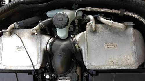

Hallo Nedmann,
FALSCH! Bei Leistungsmessungen sollte immer dieselbe Temperatur sein. Ich weiß jetzt nicht was Standard ist, aber wohl zwischen 15 und 25° Celsius Außentemperatur. Mit kälteren Temperaturen hat man mehr Leistung, man verarscht sich selber, wenn die Ansaugluft übertriebener maßen gesagt aus dem Kühlschrank oder sogar aus dem Gefrierfach kommt!
Und wenn an deinem Hintern deines S600 ein mickriger BMW 3-Liter hängt, dann hast du wahrscheinlich ein Problem mit deinem Ladeluft-Kreislauf. Unsere V12 als M275 haben 2 Kühlwasserkreisläufe! Einmal für die Motorkühlung und einmal für die Ladeluft.
Die angesaugte Luft wird durch die Turbo's verdichtet und dadurch erwärmt, sie erwärmt sich auch beim Durchfluss im Ansaugkanal durch die Motorhitze. Die Ladeluft wird durch 2 Ladeluftkühler gekühlt. Ideal ist es so gering wie möglich, dies geht aber mit dem Eisenschwein nicht, daher ist der gute Bereich so zwischen 30 und 50° Celsius. In einem anderen Forum habe ich mal was gelesen, daß einer mit seinem V12 bei über 130° Celsius Ladelufttemperatur hatte - das ist so wie wenn wir Menschen in der Sauna Hochleistungssport machen würden - wir könnten kaum was leisten.
Genau so verhält es sich mit der Ladeluft. Ist sie zu heiß, hast du Leistungsverlust. Hatte ich an meinem SL65 AMG auch, gefühlt 150 bis 200 PS weniger, eventuell noch mehr, denn das merkte man schnell. Ein top laufender 65er oder 600er verbrennt einen BMW 3-Liter, das dem Fahrer das Hören & Sehen vergeht!
Manche M275 neigen zum schleichenden Kühlwasserverlust im Ladeluftsystem! Spuren kann man am Block wo es zum Getriebe / Schottwand geht entdecken. Durch immer wieder überhitzen des Ladeluftsystems entleert sich dein Kühlwasserkreislauf des LL-Systems selbst und der Motor bekommt nur warme Luft.
Bisher habe ich noch nirgendwo den Grund dafür gefunden. Meine Vermutung: könnte jedem M275 passieren, der geheizt wurde und dann heiß / zu warm abgestellt wurde. Denn obwohl nichts defekt ist, drückt es immer etwas Kühlwasser aus dem Vorratsbehälter - der Deckel lässt ab einem gewissen Druck etwas raus, damit nichts platzt. Somit ist das ein schleichender Prozess, der erstmal lange nicht entdeckt wird.
Der M275 hat Serie ein Schnapsglas-großen Ausgleichsbehälter. Eventuell ein Konstruktionsfehler? Denn der M279 bekam einen richtigen Ausgleichsbehälter mit deutlich mehr Volumen! Habe ich in einem US-Forum gefunden und meinen auch umgerüstet! Ist eine Arbeit von etwa 1 Stunde beim ersten mal (habe mir schön Zeit gelassen) und Teilekosten belaufen sich auf etwa 200 €. Danach sollte der LL-Kreislauf richtig entlüftet werden!

Du beschreibst grad das was ich erwähnt habe, es ist ja Toll das die selbe Temperatur beim Messung hast, ist aber nach dem ersten lauf nicht mehr gegeben, einfach logisch, das Auto ist durch den ersten Lauf schon mal wärmer geworden, Raum Temperatur logischerweise auch oder nicht?
Wenn es genauer gelesen hättest, hab ich ja erwähnt das mit dem BMW das meiner bereits Turbo Schaden hatte, es fährt ja noch, aber der druck fehlt, der unterschied beim Kaltem und Warmen ist deutlicher als beim gesunden Autos... Wo das ding noch funktionierte, habe einen Porsche Panamera mit 550 PS mal so richtig sitzen gelassen, 0 chance gehabt... Aber wenn die Turbos nicht ihr Job machen, geht das nicht, Außen wärme zwingt so einen mal ordentlich runter mit PS zahlen...
